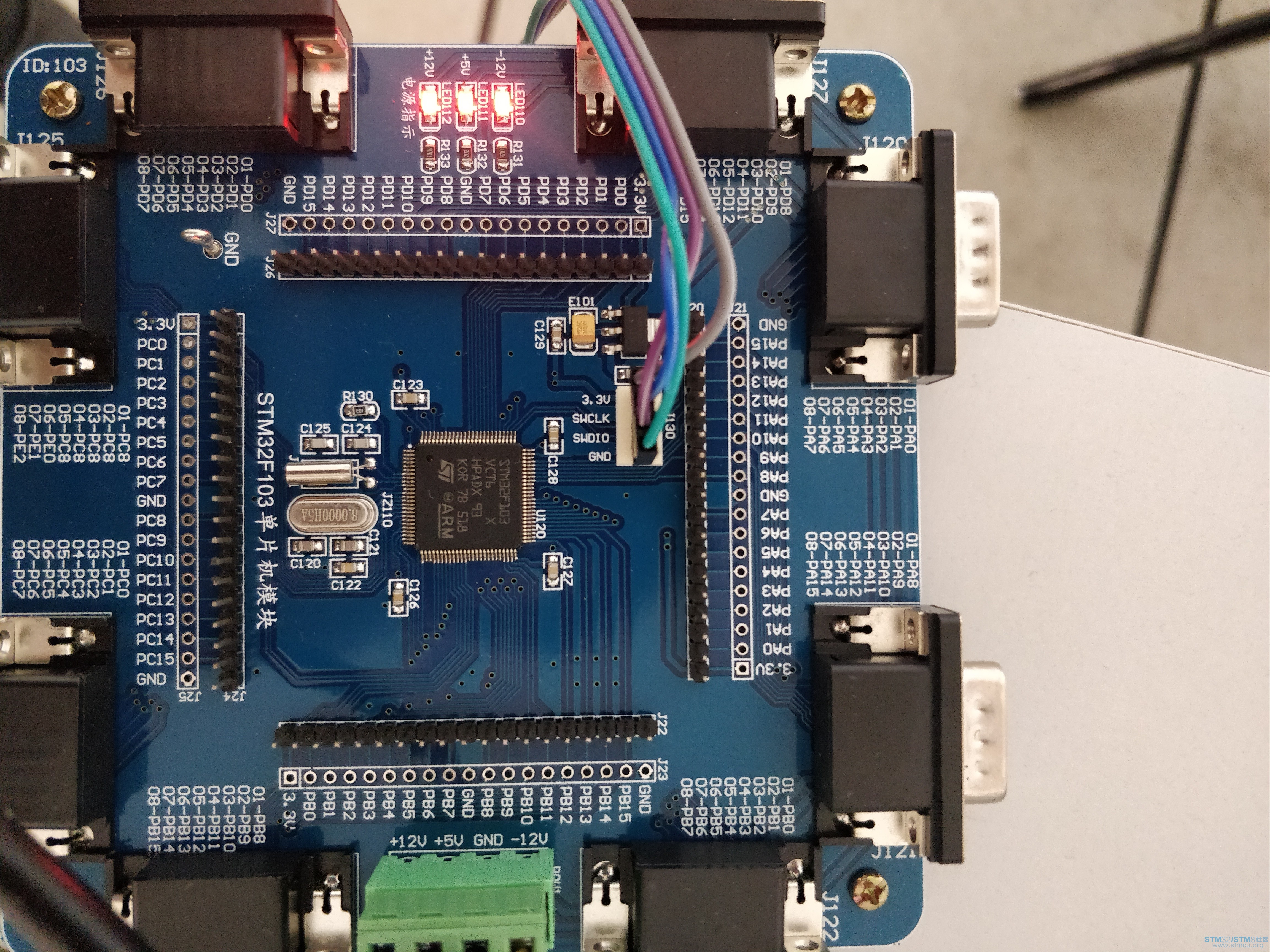

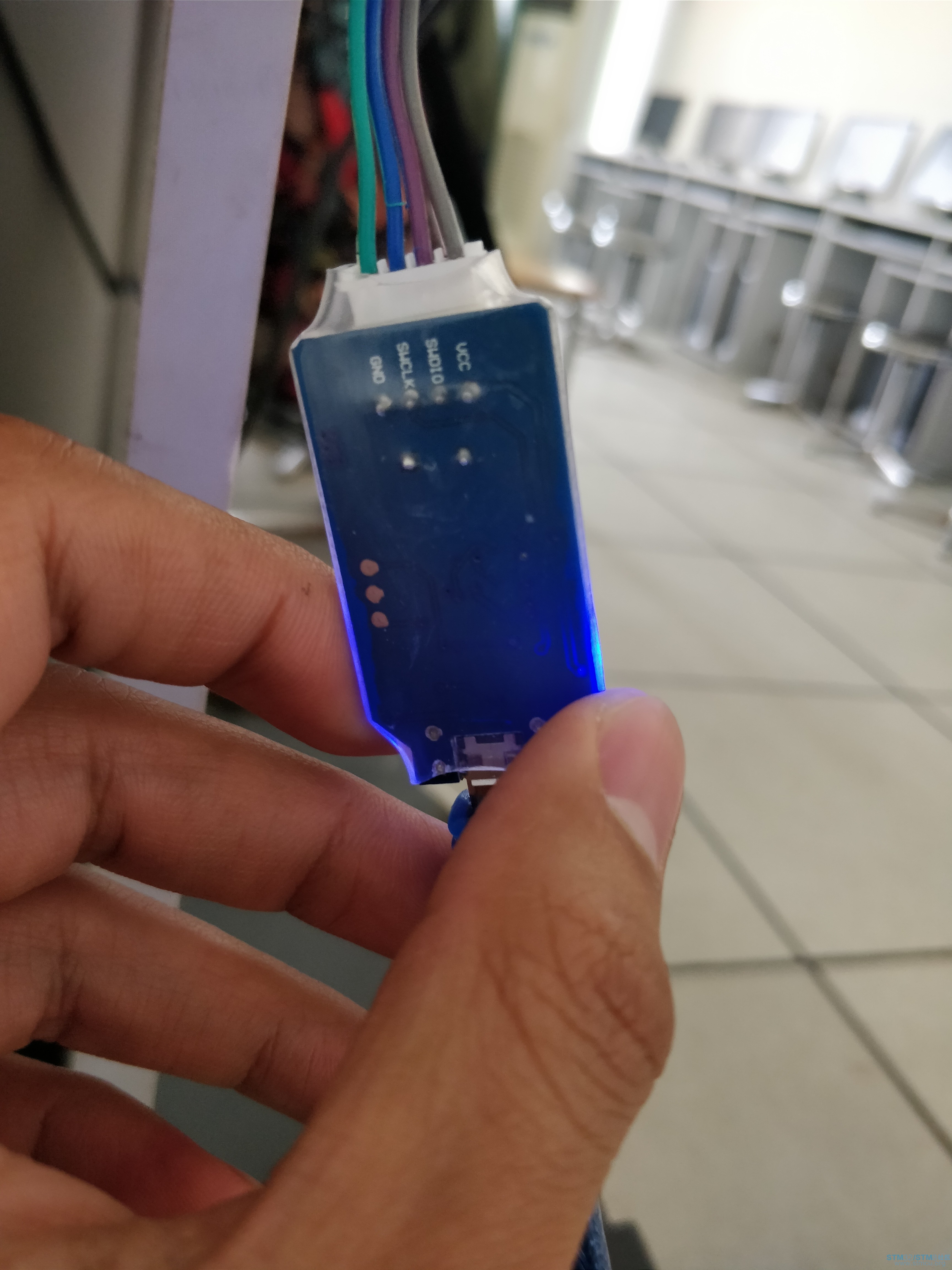

学校给的开发板子是STM32F103,但是跟USB转接TTF线后,也有jlink的驱动,换了好几个烧录软件,就是找不到单片机,一直没法往里面烧程序,这是为啥呢,,
我第一次用这个,以前没有接触过,问一下各位大佬,在线等,
板子

下载线
下载线

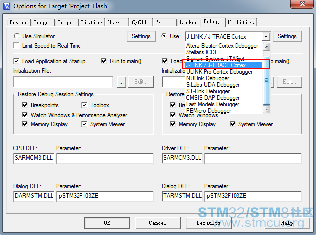

wenyangzeng 回答时间:2018-4-18 16:49:03
楼主好像用ISP来下载SWD了直接MDK里下载看看

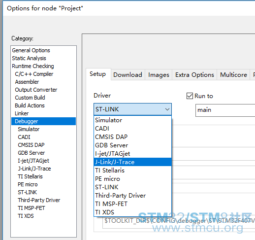

wenyangzeng 回答时间:2018-4-18 17:11:13
milkpool 发表于 2018-4-18 17:00
老师给了一个IAR Embedded软件,不会用,我有程序,请问,有可以直接下载程序的,支持SWD的烧程序软件吗 ...

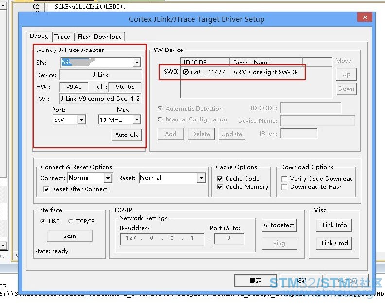

如果图中那个下载器是JLINK,在IAR-debug下载选项里选JLINK就是了。

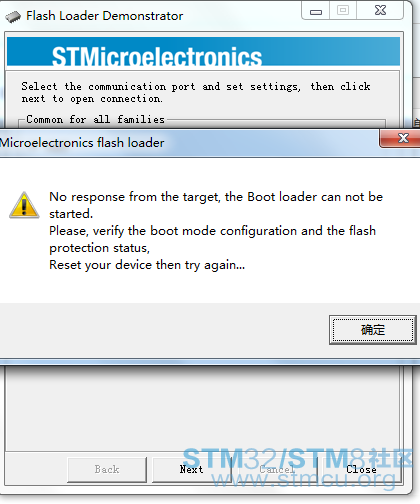

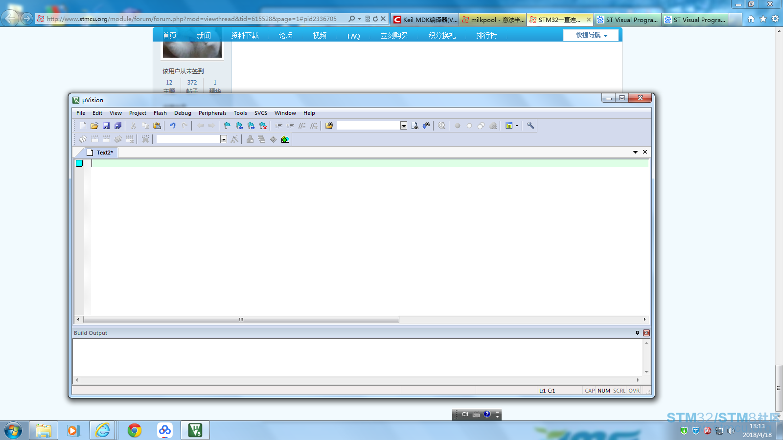

在图里我用的是Flash Loader Demo这个软件,感觉是不对应我的下载器吧。我又下载了一个MDK
510,试试这个可以烧录吗

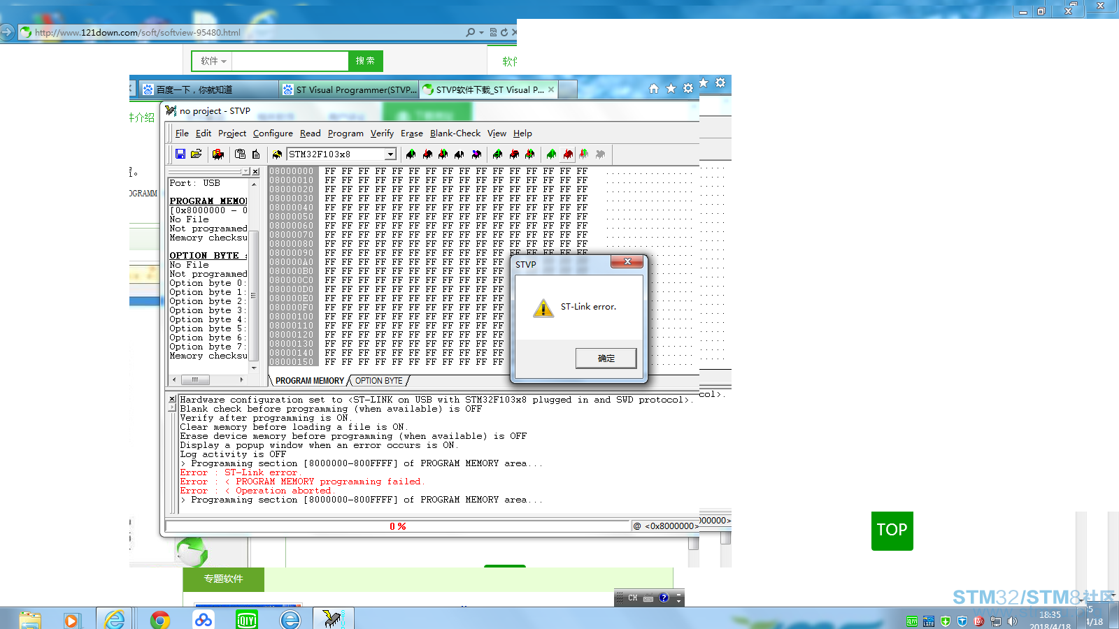

Veiko 回答时间:2018-4-18 18:04:54
用这个吧ST Visual Programmer

Flash Loader,对应的是ISP功能,一般是通过串口,接口都不对,肯定不行

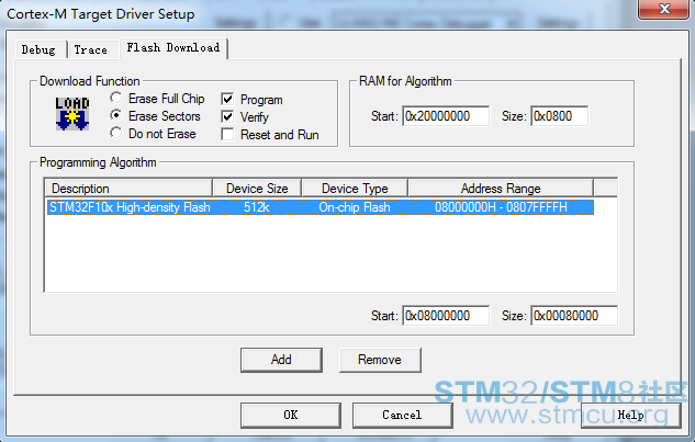

发现里面的load,就是黑的,
新下载的MDK有点想哭
新下载的MDK有点想哭
milkpool 回答时间:2018-4-18 18:16:26
问一下我这个TTF线应该对应的软件,您知道有哪些吗
