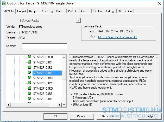

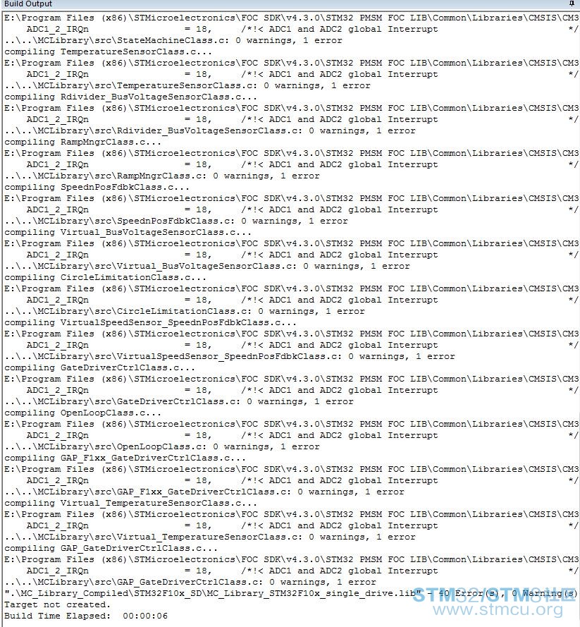

根据stm32 PMSM FOC4.3版本定制自己的电机控制工程,MCU是stm32F103RB    ,在编译工程时,需要将MC_library的target配置device成stm32F103RB吗?如附图,如果需要,为什么修改完以后会编译报错,而且很多错误;错误看附图。 018.jpg 1018.jpg

貌似C++编译路径没有包含PMSM FOC文件夹的路径

jjbboox 回答时间:2018-3-27 08:44:26
你选错了,你选了103R8,而你用的是103RB
虽然B和8长得挺像的。

lh07 回答时间:2018-3-29 10:14:25
是的,是C++的问题,是他的define定义错了,因为STM32F103RB对应的是STM32F10X_MD,将STM32F10X_HD改成STM32F10X_MD就能直接解决问题。
