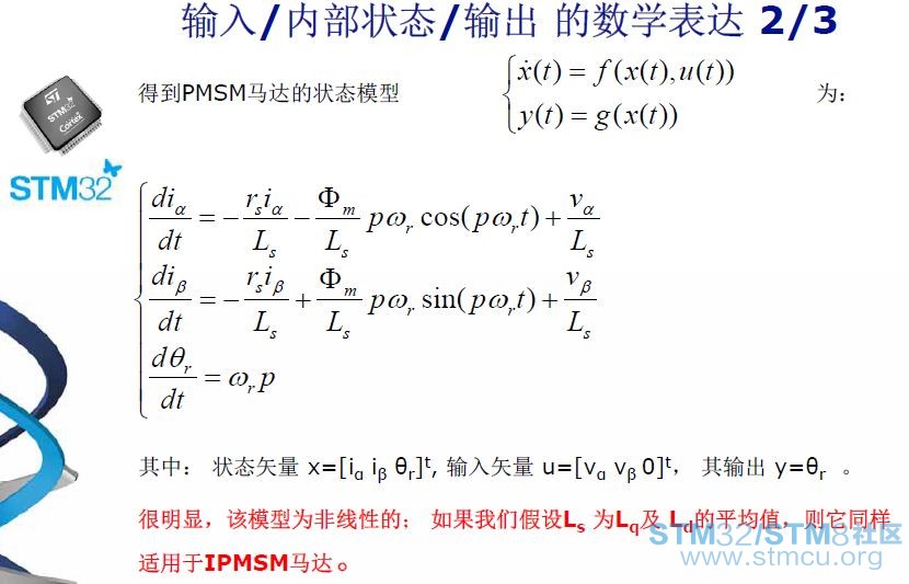

看了下STM32的培训资料,不明白为啥“假设电感Ls为平均电感,则SPMSM的模型也同样适用于IPMSM”,还望大神指教。。。

asnowgober 回答时间:2016-12-10 13:34:19
leo121_3006061 发表于 2016-12-10 12:45
你找到IPMSM的数学模型和这个数学模型对比一下就清楚了
IPMSM的电感Ld与Lq不一样哇,怎么可以直接用SPMSM的这种模型呢,而且将平均电感代入后跟IPMSM的数学模型也不一样的。

leo121_3006061 回答时间:2016-12-10 19:50:35
asnowgober 发表于 2016-12-10 13:34
IPMSM的电感Ld与Lq不一样哇,怎么可以直接用SPMSM的这种模型呢,而且将平均电感代入后跟IPMSM的数学模型 ...
不是简单的代入哦,朋友,要注意假设条件哦,如果假设条件成立,就可以用这个数学模型代替IPMSM,其实就是为了把复杂的问题简化一下,我是这么理解的
