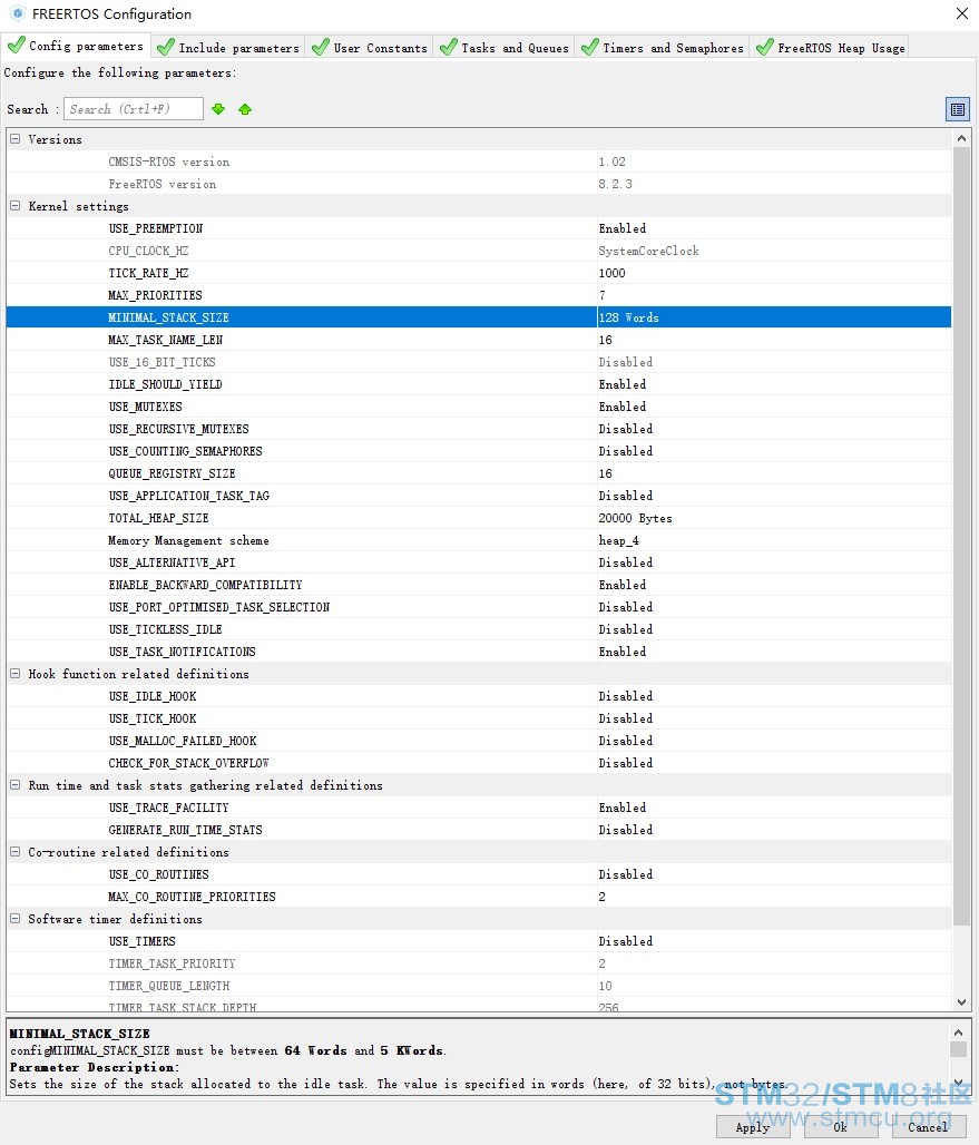

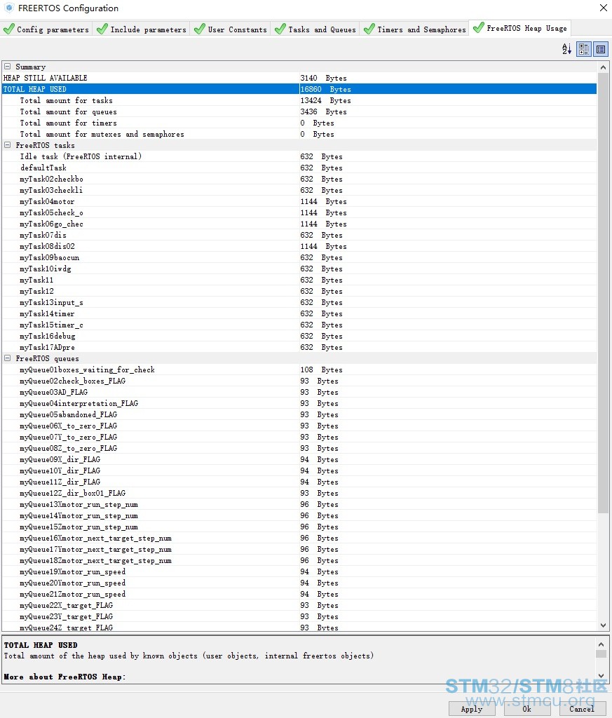

奏奏奏 回答时间:2016-10-16 08:45:59
我使用FreeRTOS了,但是没有用Fatfs系统,目前的使用情况截了两张图,图示现在的资源使用情况

奏奏奏 回答时间:2016-10-16 19:07:10
benlarden 发表于 2016-10-16 15:14
谢谢!~~是不是这个任务里的所有的局部变量都使用这个任务的堆栈,比如:
osThreadDef(defaultTask, Star ...
抱歉,具体是怎样的不太清楚,我用STM32CubeMX配置的。
当它提示我的任务多或者消息队列占用多不够用的时候,我才去把堆栈的数值设置大一些。
