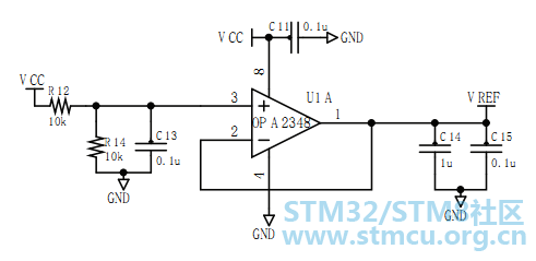

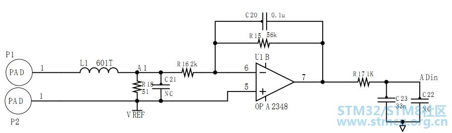

qazplm3218 回答时间:2019-11-23 21:28:04
edmundlee 发表于 2019-11-23 10:40
你的图只是一个参考电压的电路, 没看到你是怎样把交流加上参考电压的啊 ...
完整电路图

edmundlee 回答时间:2019-11-21 12:26:07
你的直流偏压是怎样加上去的?如果是直接的AC+DC, 那你的公式就错了, 那能把DC也算进去的
qazplm3218 回答时间:2019-11-22 15:38:48
edmundlee 发表于 2019-11-21 12:26
你的直流偏压是怎样加上去的?如果是直接的AC+DC, 那你的公式就错了, 那能把DC也算进去的 ...
电压偏置电路
qazplm3218 回答时间:2019-11-22 15:39:59
偏置电压为3.3/2
