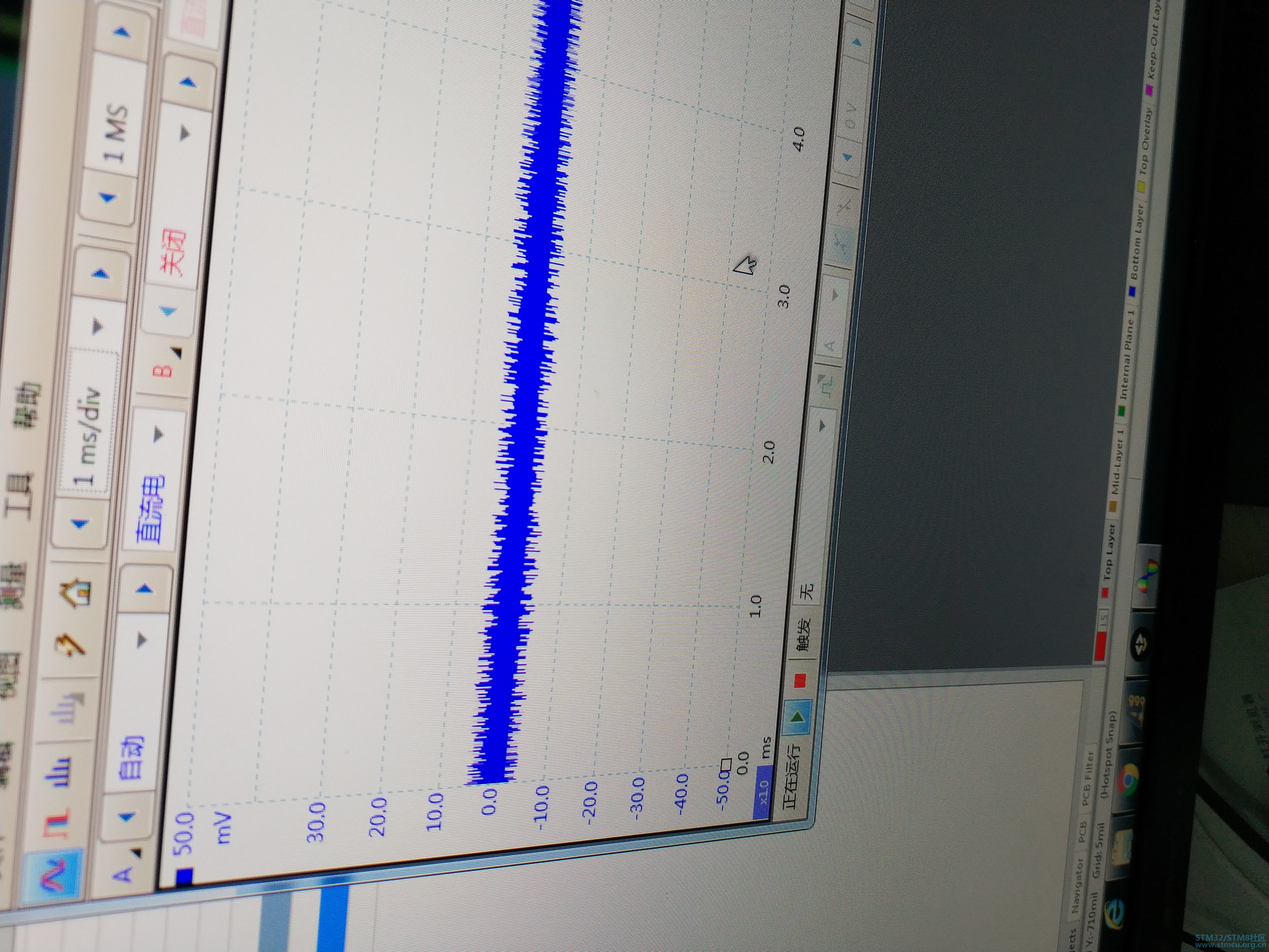

新做了块板子,用的是STM32L151,用J-Link能正常连接,烧录程序。但MCU就是不工作。用示波器量了晶振的波形,没有波形,应该是晶振根本没有起振。单片机上的3.3V电压供应正常,晶振初步判断是好的。不知有没有人遇到过类似情况?请教一下是什么原因导致的?
另外,boot0接地,boot1悬空。

dashiz 回答时间:2019-4-19 14:26:32
Dylan疾风闪电 发表于 2019-4-19 10:03
1、keil里debug一下,查找程序卡死在那个环节。
2、如果卡在晶振就绪标志,查找硬件晶振电路是否有问题?晶 ...
因板子是新做的,虽说是在原来板子基础上修改的,但是新做的,所以第一怀疑硬件问题。不过,晶振没起来,MCU都没工作,程序能跑,哪怕几步?
