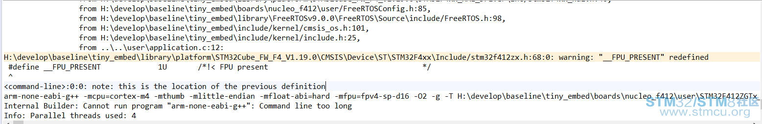

eclipse自己建的工程,无法编译通过,如下图,求解

重复定义,楼主查一下其他地方是否也定义了?

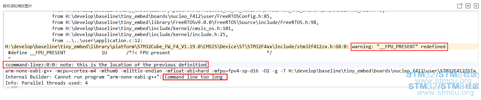

警告一下,不能成功编译吗?编译不成功,也可能是后面这条的问题,“命令太长”

command line too long,window上用eclipse,这个比较坑,不知道怎么解决

如果这里所说的命令行太长,指的是字符太长的知,试着把路径改短一点,有时也可以用相对路径。
如果指的是命令参数太长的话,这个没办法。

已经用的是相对路径了,只不过文件比较多,网上的结果是window的命令行限制了长度,具体怎么解决还是一头雾水,哎

这个是警告,问题不大,主要是command line too long 这个问题
