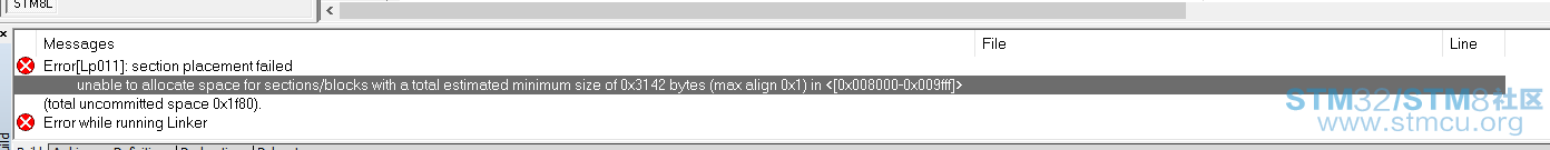

STM8L051片子使用重定向printf函数时总是报错,没办法引用printf函数,不知道是什么原因,使用的是IAR编译器,总是报内存不足的错误,,求大神指导。。QQ  1564135284

rom太小了,才8K,太勉强了,还是自己简单搞个字符串输出吧

FLash太小了,需要 0x3142字节空间,而你的片片只有0x009fff-0x008000=0x2000字节。

vainest 回答时间:2018-6-14 17:21:59
是的,但是我不引用printf函数就不会报错,我的代码量并不大,只有几行,但是一调用printf就报这个错

toofree 回答时间:2018-6-14 17:32:33
vainest 发表于 2018-6-14 17:25
我觉得是引用printf函数造成的
#ifdef _RAISONANCE_
#define PUTCHAR_PROTOTYPE int putchar(char c)
重定向,不会减小printf的开销,因为printf功能比较多,那怕你用一条printf,它的原函数也一样要全部编译进来。
要想减小空间占用,只能自己写个简单的类似printf的函数。
根本原因是MCU的程序空间太小,你换个大一点的,就能成功。
