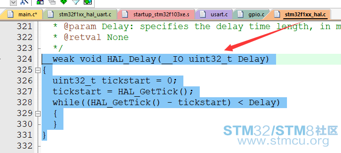

是这样的,M3内核的滴答定时器一般用来做系统的时基,最频繁的变现就是延时函数了HAL_Delay。看一下延时函数的实现:
__weak void HAL_Delay(__IO uint32_t Delay)
  uint32_t tickstart = 0;
  tickstart = HAL_GetTick();
  while((HAL_GetTick() - tickstart) < Delay)
是一个空空死循环,只要HAL_GetTick() - tickstart 值没有大于你设置的Delay数值。
在看一下
__weak void HAL_IncTick(void)
  uwTick++;
__weak uint32_t HAL_GetTick(void)
  return uwTick;
其实这个HAL_GetTick()是一个全局变量。
static __IO uint32_t uwTick;
【预计上电以后默认是初始化为0的】
