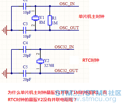

   为什么两个晶振,一个并联了1M电阻,另外一个却没有并联电阻呢?
2. 我记得stm32 datasheet上写的,stm32单片机是可以使用内部时钟工作的。
    为什么至今我见过的电路全部都是外部晶振?

潇潇雨歇pku 回答时间:2017-4-10 17:43:40
小弱飘过,谈谈自己的看法
1 并联1M电阻的没有见过,你在PCB上做上这个1M封装,看看有什么不良影响,如果有,就NC掉
2 内部是RC震荡,精度低,如果要求不高,也可以不接外部晶振
wenyangzeng 回答时间:2017-4-10 20:14:07
并联电阻是为了通电时让晶振容易起振

混森蓝兽 回答时间:2017-4-10 21:51:14
一般来说,其作用是作为阻抗匹配,使晶体的驱动电路或晶体本身处于更良好的工作条件。但不加大部分情况下也是没问题的

我是胡工 回答时间:2017-4-11 08:39:33
混森蓝兽 发表于 2017-4-10 21:51
一般来说,其作用是作为阻抗匹配,使晶体的驱动电路或晶体本身处于更良好的工作条件。但不加大部分情况下也 ...
我去年有个项目 不并联这个1M电阻,不容易起震。
队长shiwo 回答时间:2017-4-11 08:52:42
潇潇雨歇pku 发表于 2017-4-10 17:43
小弱飘过,谈谈自己的看法
1 并联1M电阻的没有见过,你在PCB上做上这个1M封装,看看有什么不良影响,如果有 ...
并联1M的电阻也是为了快速起振的,也很常见的
any012 回答时间:2017-4-11 15:13:25
请教,串联电阻的作用是什么呢?
看ST官方的板,有很多是串个电阻再并电阻的。
ican0220 回答时间:2018-10-10 09:34:32
学习了 但是可不可以只用一个8M晶振呢
select326 回答时间:2018-10-10 09:50:24
ican0220 发表于 2018-10-10 09:34
学习了 但是可不可以只用一个8M晶振呢
只用一个8M晶振也是可的。二个晶振作用是不相同的。如果不使用RTC,那个32768就不用了
