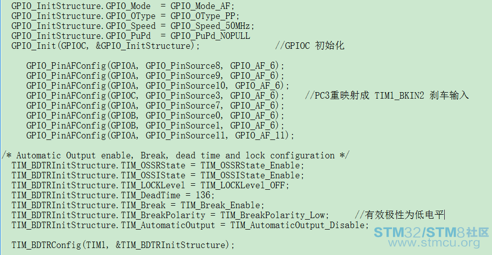

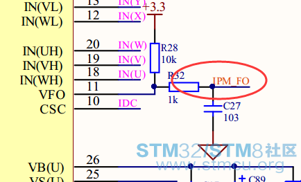

在配置 TIM 刹车输入遇到问题 如下是我的配置 和 原理图
这样配置 PWM没有输出 但是如果将刹车极性改成High 就有PWM输出了
很奇怪 刹车极性不是应该Low才对吗 还是我哪里配置错了 期待大神们解惑
配置
配置
原理图
原理图

刹车应该有极性配置的
咋就这么帅呢 回答时间:2016-10-27 18:02:59
peter001 发表于 2016-10-27 12:43
刹车应该有极性配置的
是啊 上面就是在配置刹车极性 奇怪的是配置成低有效 反倒封锁了PWM
