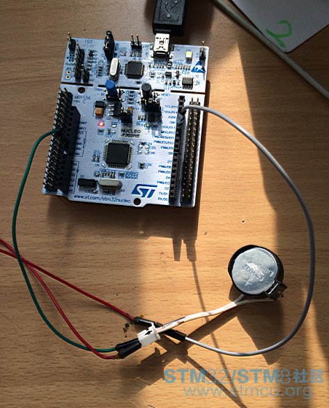

如题,我想知道下面我测量的纽扣电池电压和精密电阻对Nucleo板上3.3V分压 精度上是否正常?或者我接法有错误?
测试一共做了两组,就是简单的AD采样,采样方式使用DMA连续采样,采样值不做处理直接经串口输出,输出频率≤100HZ,板子使用Nucleo,芯片stm32f303,下面是实验过程:
试验一:采样纽扣电池电压,连接方式和数据结果如图:
连接很简单,如上图所示。

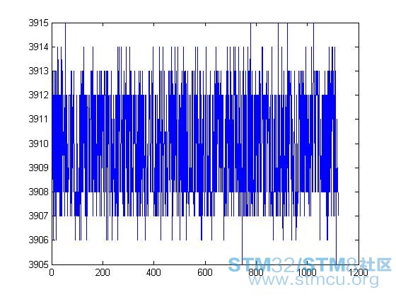

上面是连续输出1120个采样点,纵轴是采样的纽扣电池电压对应的AD转换结果,横轴代表采样点下标,另外计算得到如下参数:
最大值:3915;最小值:3905;均值:3909.9;中位数:3909;标准差:2.3493;
疑问1:最大值和最小值相差10,这个数值是否正常?是不是哪里有干扰我没考虑到?

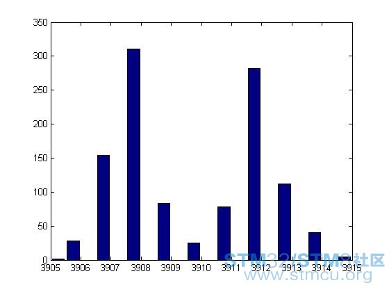

这幅图是数据分布柱状图,纵轴代表采样结果中对应数值出现的次数即频次,横轴代表采样值;
疑问2:为什么不服从正态分布?为什么有两个波峰?

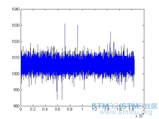

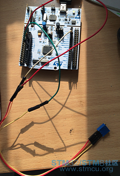

试验二:采样板子自身3.3V经精密电阻分压数值(采样过程中精密电阻不调节),连接方式和数据结果如图:
连接方式很简单,如图所示。
上面是连续输出18456个采样点,纵轴是精密电阻分得电压对应的AD转换结果,横轴代表采样点下标,另外计算得到如下参数:
最大值:1031;最小值:984;均值:1005.3;中位数:1005;标准差:3.081;
疑问3:最大最小值相差47,除去几个尖点,其数值在纵向宽度超过10,DMA采样数据需要软件滤波才能输出使用?请高手指点!

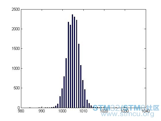

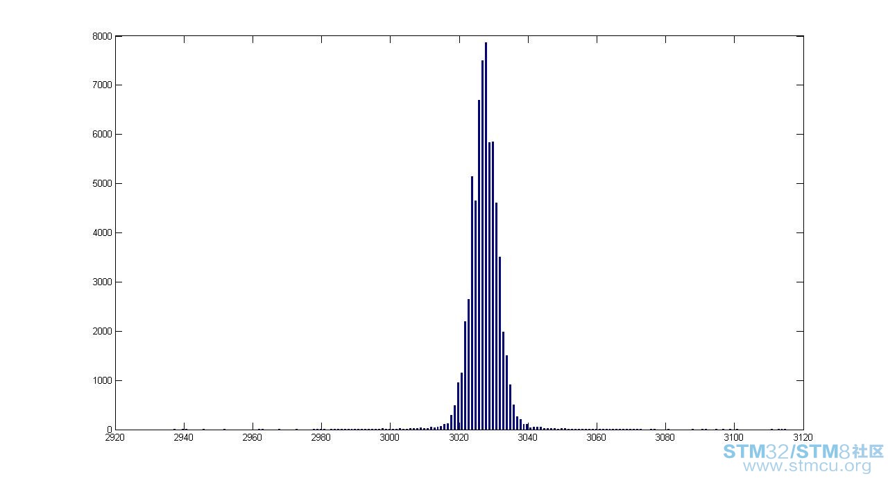

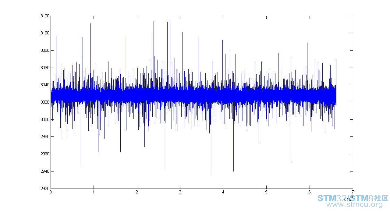

今天特意去买了几片TL431,使用TL431的2.495V参考源电压作为测量目标,对其进行测量,测量数据图如下所示:
图上各参数定义参考原帖……这次采样了66125个点
感谢各位坛友的回答,就目前情况来看,使用TL431也并没有什么用,看来是需要进行滤波处理了。

纽扣电池输出的本身就不是绝对的稳压直流电源,会有一定的波动,通过电阻分压的,即使是精密电阻,得到的电压精度也没那么高,12位ADC精度理论上能达到1/4096,3.3v参考电压就是0.8mv,实际嘛当然不会这么高,有几mv偏差是正常的。电路上ADC采样端可以接个电容减小电压波动
超級稻草人 回答时间:2015-10-17 11:52:00
是不是插线接触不良造成的干扰?毕竟不是直接焊接。

导线自身存在的干扰呢?杜邦线自身的接触干扰,都是干扰,如果想要测试的准确,就应该以一个恒定的稳压电源来做AD的外部输入。

片内12位ADC通常达到10位的精度是没有问题的,要想达到11位以上对电路的设计就有些要求了。对于楼主采集的实验,结果应该是正常的。偏差也在范围内。至于误差的原因,有以下:1、参考源,不知道楼主使用的是哪个参考源,内部的还是外部的;2、信号源是否稳定,根据楼上几位所说,纽扣电池的电压并不是稳定;3、电路板设计,我没有楼主手上的开发板,不知道这个开发板对模拟部分是怎么处理的,通常的开发板对模拟部分都是没有十分下功夫的。
另外,如果对采样精度要求比较高,DMA出来的数据最好是做下滤波处理,这样既能提高精度,如果需要通过过采样还能提高分辨率
