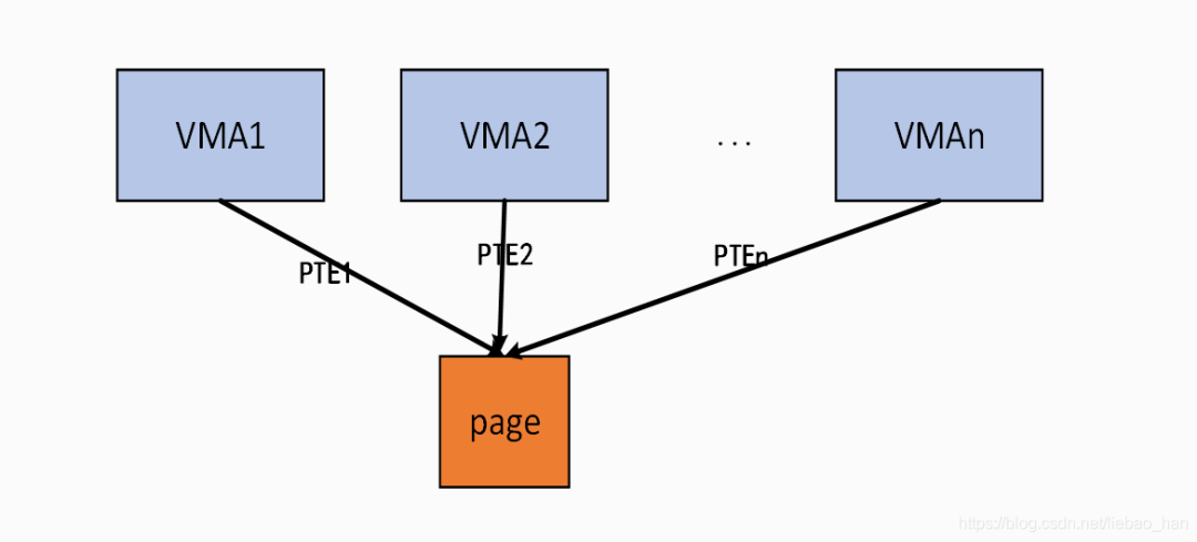

我们都知道操作系统开启mmu之后cpu访问到的都是虚拟地址,当cpu访问一个虚拟地址的时候需要通过mmu将虚拟地址转化为物理地址,这叫做正向映射。而与本文相关的是反向映射,它主要是通过物理页来找到共享这个页的所有的vma对应的页表项,这是本文讨论的问题。

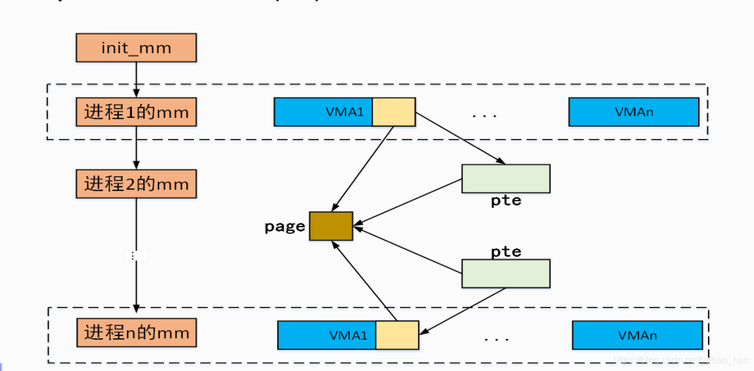

实际上在早期的Linux内核版本中是没有反向映射的这个概念的,那个时候为了找到一个物理页面对应的页表项就需要遍历系统中所有的mm组成的链表,然后对于每一个mm再遍历每一个vma,然后查看这个vma是否映射了这页,这个过程极其漫长而低效,有的时候不得不遍历完所有的mm然后才能找映射到这个页的所有pte。

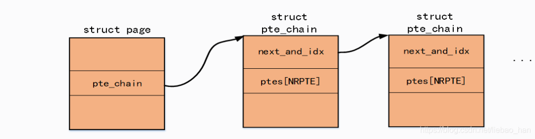

后来人们发现了这个问题,就再描述物理页面的page结构体中增加一个指针的方式来解决,通过这个指针来找到一个描述映射这个页的所有pte的数组结构,这对于反向映射查找所有pte易如反掌,但是带来的是浪费内存的问题。

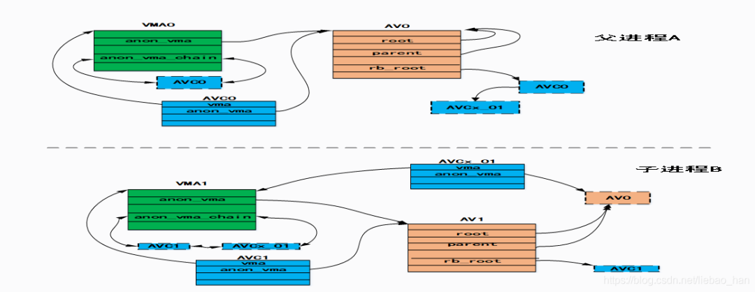

匿名页的共享主要发生在父进程fork子进程的时候,父fork子进程时,会复制所有vma给子进程,并通过调用dup_mmap->anon_vma_fork建立子进程的rmap以及和长辈进程rmap关系结构:
主要通过anon_vma这个数据结构体中的红黑树将共享父进程的页的所有子进程的vma联系起来(通过anon_vma_chain 来联系对应的vma和av),当然这个关系建立比较复杂,涉及到vma,avc和av这些数据结构体。.
而在缺页异常do_anonymous_page的时候将page和vma相关联。
当内存回收或页面迁移的时候,内核路径最终会调用到:
try_to_unmap //mm/rmap.c ->rmap_walk ->rmap_walk_anon ->anon_vma_interval_tree_foreach(avc, &anon_vma->rb_root,pgoff_start, pgoff_end) ->rwc->rmap_one ->try_to_unmap_one
对于候选页,会拿到候选页相关联的anon_vma,然后从anon_vma的红黑树中遍历到所有共享这个页的vma,然后对于每一个vma通过try_to_unmap_one来处理相对应的页表项,将映射关系解除。
