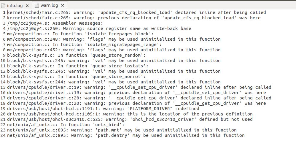

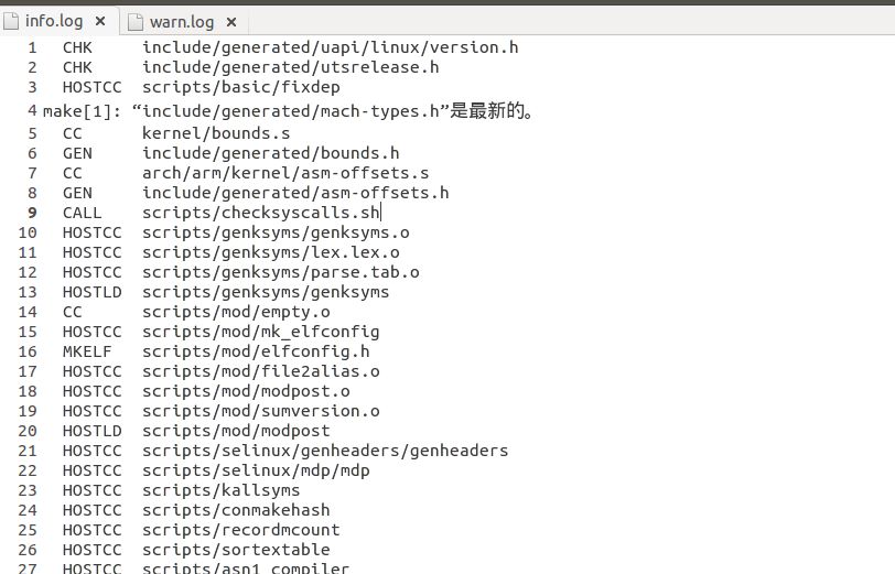

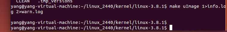

(2) 将所有信息全部输出到文件
我们可以将所有信息全部输出到同一个文件,也可以分开输出到不同的文件。
make xxx 1>info.log 2>warn.log
1: 表示常规提示信息,2: 表示警告及错误信息
编译结束,我们看一下info.log和warn.log文件
对编译信息进行了分类,是不是很方便我们查看。
注意事项:
  • 上面的1/2等数字,后面紧跟大于号‘>’,中间不能有空格
  • ‘>’与输出文件名之间可以有一个空格, 也可以没有
