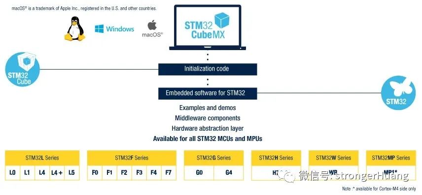

STM32Cube HAL 和 LL配合STM32CubeMX工具对STM32进行开发。也是目前ST官方主推的一套开发STM32的库。
HAL针对的是具有一定嵌入式基础的开发人员,HAL具有很好的移植性。
LL库相对HAL,具有简单的结构,针对之前从事SPL(标准外设库),或寄存器开发的人员。
地址:
https://www.st.com/en/development-tools/stm32cubemx.html
STM32Cube HAL 和 LL是目前官方主推,并重点维护和更新的库,也建议大家都学习一下。而且新出来的型号(如L5、G4等系列)没有标准外设库,只有STM32Cube HAL 和 LL库了。

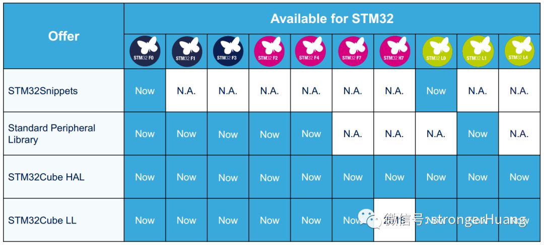

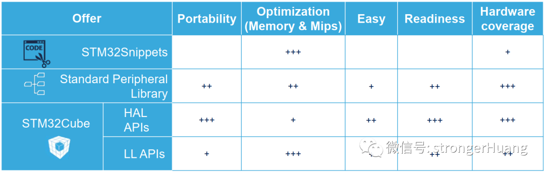

四种库对比
来自官方的对比信息,包含可移植性、优化、难易程度等。
其中:
Portability:可移植性
Optimization :优化
Easy:难易程度
Hardware coverage:硬件覆盖
定位:
支持器件:
