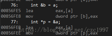

首先定义一个变量a = 10,然后我们分别定义一个引用b以及一个指针p指向a。我们来转到反汇编看看底层的实现:
可以看到底层实现完全一致,取a的地址放入eax寄存器,再将eax中的值存入引用b/指针p的内存中。至此我们可以说(在底层)引用本质就是一个指针。
