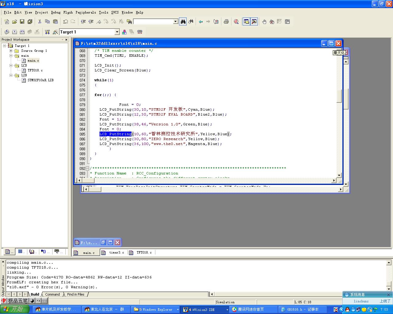

大家好!好久不发是因为我出差了哈,过几天还出,慢慢来吧
有智林板的可以把所有文件考到一个目录下边,工程非常简单只包括三个文件
main.C//主文件
TFT018.c//显示有关文件
STM32F10XR.LIB//这个文件在MDK目录下边很好找
智林STM32开发板的汉显很简便实用用一个取模软件取模,然后用指针找字模
然后显示出来,哈哈......也实用的

以下是主程序文件:
int main(void)
#ifdef DEBUG
  debug();
#endif
  /* System Clocks Configuration */
  RCC_Configuration();
  /* NVIC Configuration */
  NVIC_Configuration();
  /* GPIO Configuration */
  GPIO_Configuration();
  /* Time base configuration */
  TIM_TimeBaseStructure.TIM_Period = 0x5000;
  TIM_TimeBaseStructure.TIM_Prescaler = 0x00;
  TIM_TimeBaseStructure.TIM_ClockDivision = 0x0;
  TIM_TimeBaseStructure.TIM_CounterMode = TIM_CounterMode_Up;
  TIM_TimeBaseInit(TIM2, &TIM_TimeBaseStructure);
  /* Output Compare Toggle Mode configuration: Channel1 */
  TIM_OCInitStructure.TIM_OCMode = TIM_OCMode_PWM1;
  TIM_OCInitStructure.TIM_OutputState = TIM_OutputState_Enable;
  TIM_OCInitStructure.TIM_Pulse =CCR3_Val ;
  TIM_OC3Init(TIM2, &TIM_OCInitStructure);
  /* TIM enable counter */
  TIM_Cmd(TIM2, ENABLE);
  LCD_Init();
  LCD_Clear_Screen(Blue);
  while(1)
  for(;;) {
          Font = 0;
    LCD_PutString(30,10,"STM32F 开发板",Cyan,Blue);
    LCD_PutString(12,30,"STM32F EVAL BOARD",Blue2,Blue);
    Font = 1;
    LCD_PutString(38,46,"Version 1.0",Green,Blue);
    Font = 0;
    LCD_PutString(10,60,"智林测控技术研究所",Yellow,Blue);
    LCD_PutString(30,80,"ZERO Research",Yellow,Blue);
    LCD_PutString(36,100,"www.the0.net",Magenta,Blue);
为了方便有智林板的客户:我特意打了包,到时一起考到一个目录,建一下工程就可以了,HEX文件是编译好的,可以直接下
