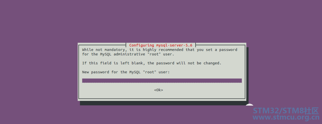

在这个安装过程中,会跳出要你设置mysql的登入密码(当然还要重复输入一遍密码):

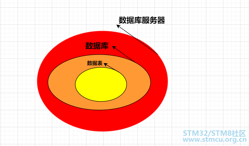

4、图解上面说到的服务器数据库、数据库、数据表的关系:
注解:这里的关系是:数据库服务器包含数据库(databases),而数据库又包含数据表(table)。

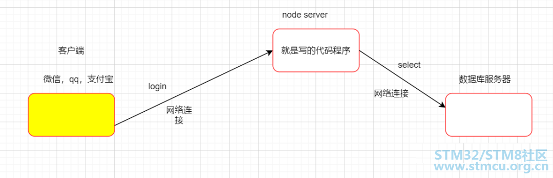

5、在实际后台开发的过程中,我们的数据库不是和我们程序员写的代码放在一起的,这里我们用一张来分析:
注解:这里我们只要简单明白,我客户端通过通信协议和我们业务代码进行对接,业务代码(也就是节点服务器)再向数据库服务器里面拿自己想要的东西来返回给客户端就行,具体里面涉及到的原理,咋们现在不要去关。

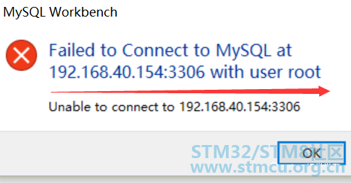

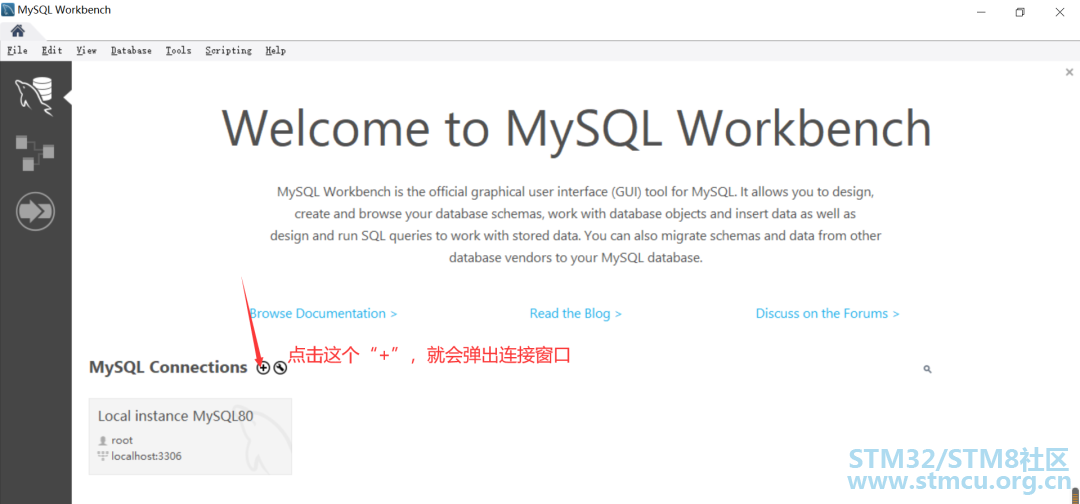

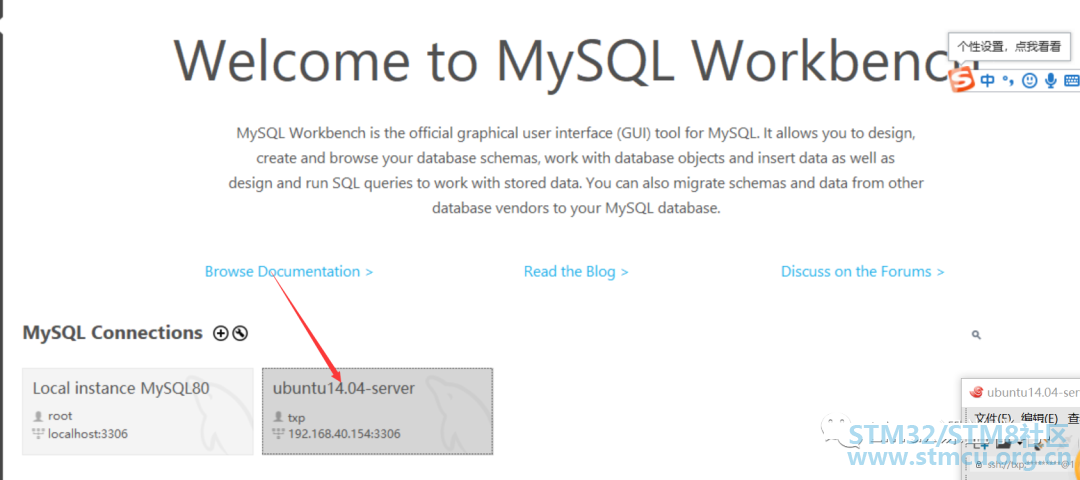

6、使用mysql workbench进行远程连接数据库服务器:
当然关于这个mysql workbench的安装,读者可以直接去mysql的官方下载,然后直接按照网上教程走就行,基本都是“傻瓜式”操作,没啥要注意的地方。

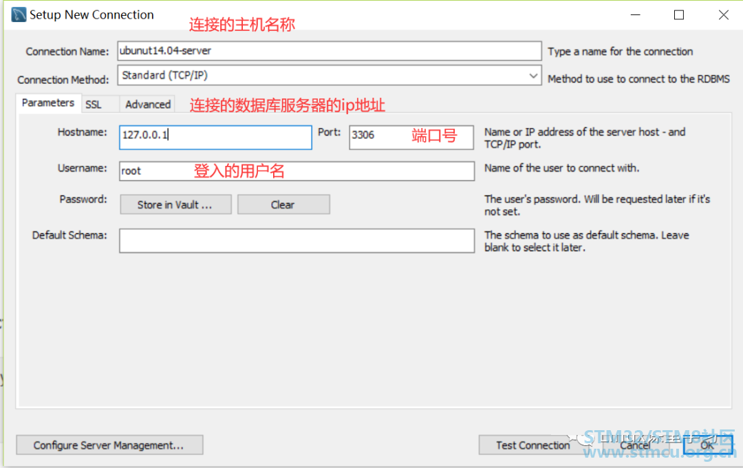

现在我们来用这个软件连远程连接mysql-server-5.6:
(1)
(2)

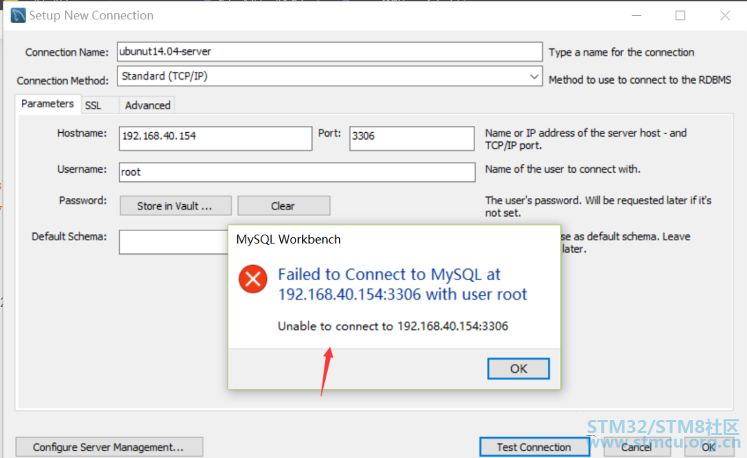

(3)这里我的远程数据库服务器地址是(192.168.40.154):
注解:这里我们发现连接不上。

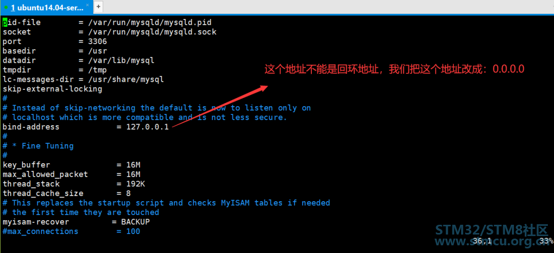

(4)进行相关的配置:
txp@ubuntu:~$ cd /etc/mysql/
txp@ubuntu:/etc/mysql$ ls
conf.d  debian.cnf  debian-start  my.cnf
txp@ubuntu:/etc/mysql$ sudo vim my.cnf
注解:关于这个回环地址(127.0.0.1),它的意思机器本身内部来使用,外部不能通过这个地址来访问我们的机器,所谓的内部使用的意思是说,该机器本身的两个进程之间可以通过这个地址进行通信。
现在我们重新启动一下mysql试试看能不连接上:
txp@ubuntu:/etc/mysql$ sudo /etc/init.d/mysql restart
mysql stop/waiting
mysql start/running, process 3546
然后还是会出现连接不上:

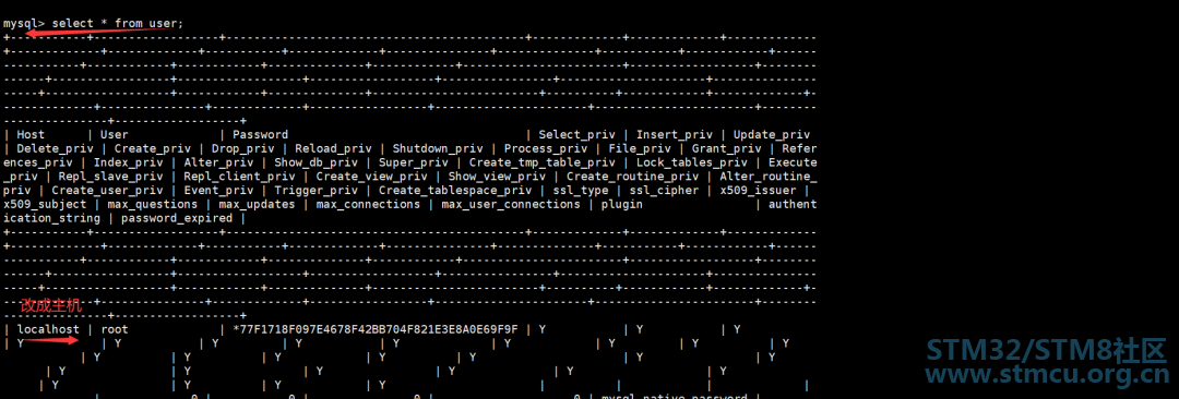

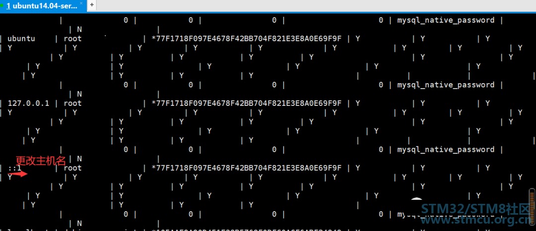

(5)再进行配置:
微信图片_20200818175452.png mysql> select Host, User from user where User='root';
| Host      | User |
| 127.0.0.1 | root |
| ::1       | root |
| localhost | root |
| ubuntu    | root |
4 rows in set (0.00 sec)

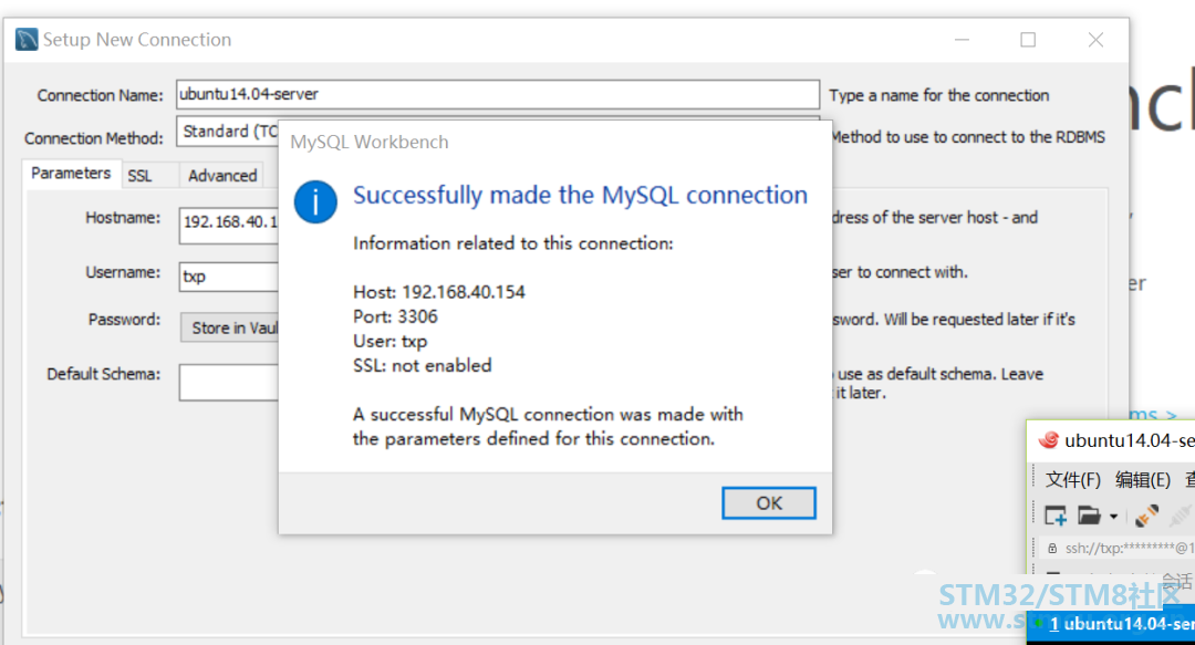

说明:这里修改了这个配置还是连接不上。于是乎我们就来创建一个用户来实现这个功能了
mysql> create user 'txp'@'%' identified by '1121518wo';
Query OK, 0 rows affected (0.01 sec)
mysql> select Host, User from user;
| Host      | User             |
| %         | txp              |
| 127.0.0.1 | root             |
| ::1       | root             |
| localhost | debian-sys-maint |
| localhost | root             |
| ubuntu    | root             |
6 rows in set (0.00 sec)
注解:%表示任意的地址。
说明:这里可以看到连接成功,哈哈。一般我们操作也是普通用户来操作,最后不用root用户来操作。

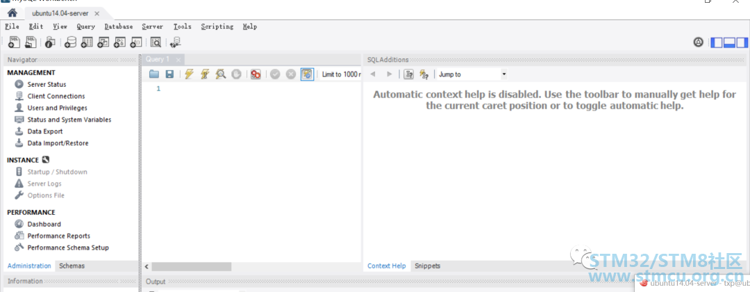

(6)进行连接:
连接进入界面的显示:

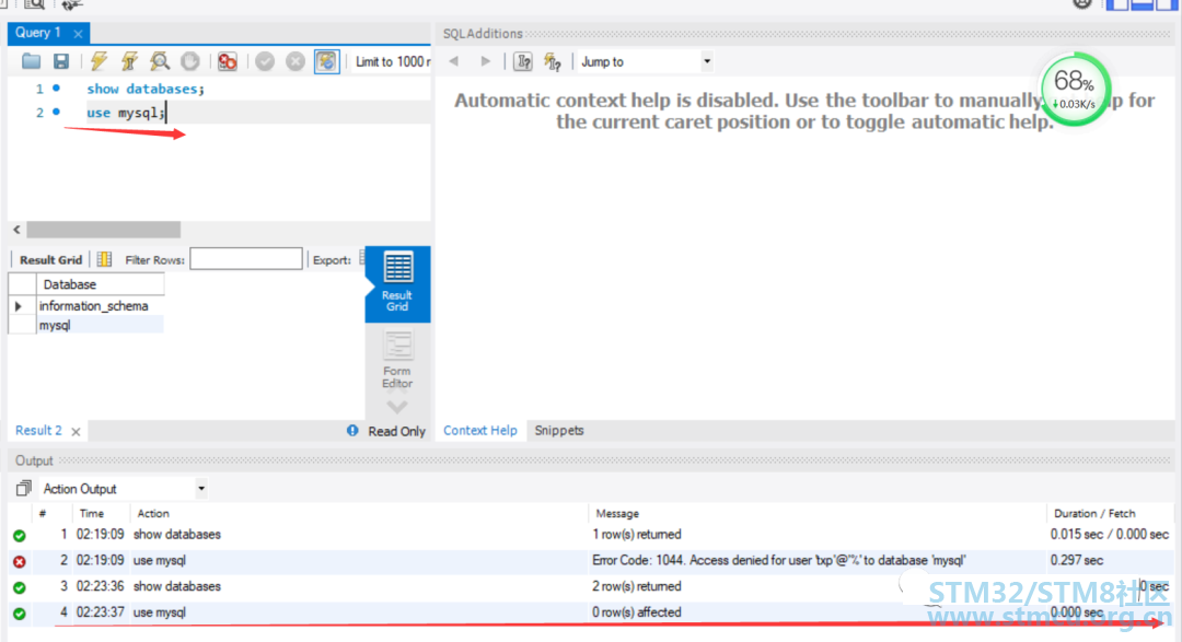

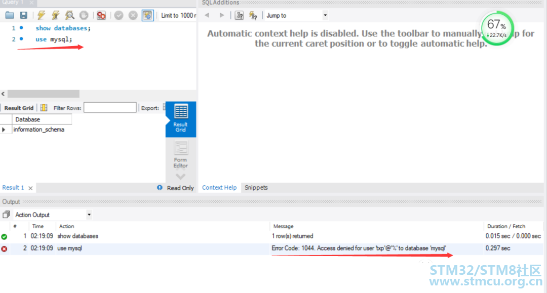

然后在里面进行操作:
注解:这说明我们现在用户txp权限不够。
赋予这个用户txp权限:
mysql> grant select on mysql.* to 'txp'@'%';
Query OK, 0 rows affected (0.00 sec)
现在看看能不能进行操作了:
注解:操作成功,当然这里也可以赋予该用户所有的权限:
mysql> grant all privileges on *.* to 'txp'@'%';
