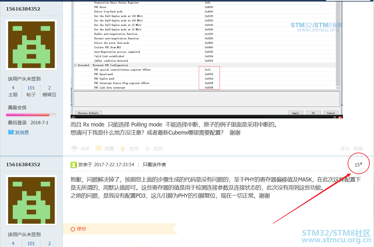

role_2099 回答时间:2020-8-15 21:35:40
参考下下面这个帖子,我没有测试但是看到zero99分享的是使用lwip的,后面有网友交流提到RX_MODE中断模式,貌似是调好了,楼主可以试试啊
https://www.stmcu.org.cn/module/ ... =page%3D&page=1
