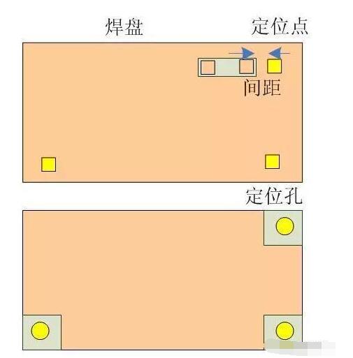

PCB的定位点如何设置?
gaosmile 发布时间:2020-7-7 19:13
  正确做法为,离边沿5mm,且行进方向不一致的时候间距不同(便于区分进入方向):【设置基准定位点时,通常在定位点的周围留出比其大1.5mm的无阻焊区,不能有相似的焊盘或者别的类似的】。
          在每个小板的至少要有三个定位孔,3≤孔径≤6mm,边缘定位孔1mm内不允许布线或者贴片(防止误判断)。
