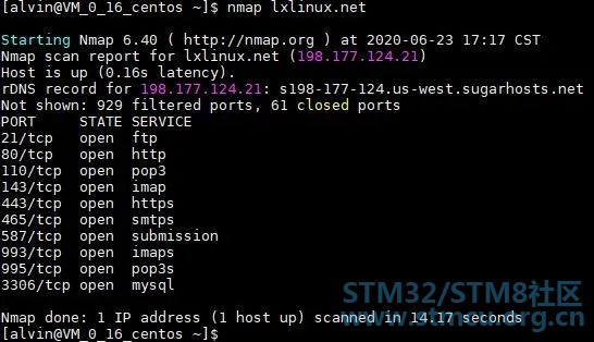

在测试端口的连通性之前,我们先使用 nmap 命令来查看目标服务器的端口开放状态。
  • $ nmap lxlinux.net

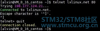

比如我们想要测试 http 的端口(80)连通性,我们可以这样测试:
  • $ telnet lxlinux.net 80
从提示中我们可以看出来,它显示 Connected to lxlinux.net. ,这说明这个端口是是连通的。

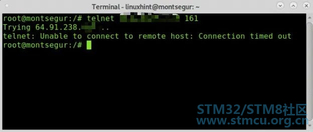

如果端口是不连通的,那么它将提示 unable connect to remote host: Connection timed out 。

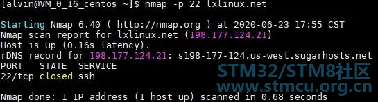

现在我们再来试试关闭的端口。我们来测试一下 22 端口,这个端口没有被 nmap 扫描出来,所以应该是关闭的。为了保险起见,我们可以用 nmap 再来确认一下,这时我们要加上 -p 选项。
  • $ nmap -p 22 lxlinux.net
所以现在确认了 22 端口是关闭的了,我们就可以使用 telnet 来测试它的连通性。
  • $ telnet lxlinux.net 22
提示里显示Connection refused ,这说明这个端口也是不连通的。
当你用 telnet 连接上某个端口后,可以按 CTRL+] 进入到交互界面:
  • telnet>
然后再输入 quit 再敲下回车,即可退出连接。

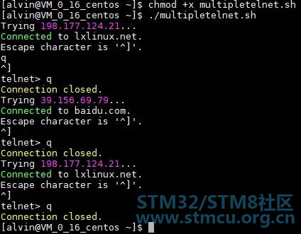

利用 telnet 的这个特性,我们可以写个脚本来测试多个主机及端口的连通性。
比如我们写了下面这个脚本 multipletelnet.sh
  1. #!/bin/bash
  2. telnet lxlinux.net 80
  3. telnet baidu.com 80
  4. telnet lxlinux.net 443
然后我们再使用 chmod 命令赋予它可执行权限:
  • $ chmod +x multipletelnet.sh
当然,如果你想要同时测试多个端口的话,那么这个脚本就有点力不从心了,在这种情况下,你就需要用到 nmap  及其它相似工具了。
