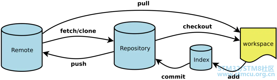

Git 流程图
  • Workspace:工作区
  • Index / Stage:暂存区
  • Repository:仓库区(或本地仓库)
  • Remote:远程仓库

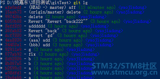

git reflog
  • 「显示的是一个 HEAD 指向发生改变的时间列表」。在你切换分支、用 git commit 进行提交、以及用 git reset 撤销 commit 时,HEAD 指向会改变,但当你进行 git checkout -- <filename> 撤销或者 git stash  存储文件等操作时,HEAD 并不会改变,这些修改从来没有被提交过,因此 reflog 也无法帮助我们恢复它们。
  • git reflog 不会永远保持,Git 会定期清理那些 “用不到的” 对象,不要指望几个月前的提交还一直在那里。

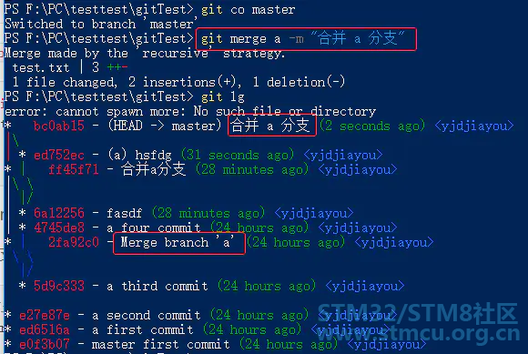

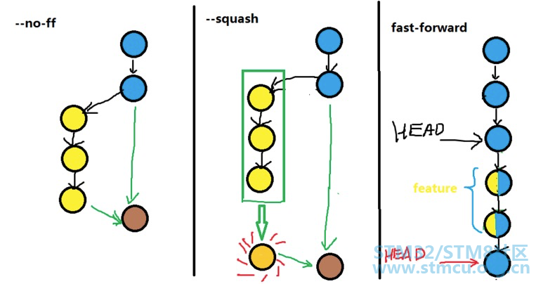

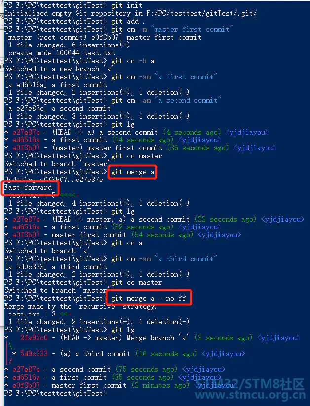

merge 三种常用合并方法
# 默认 fast-forward ,HEAD 指针直接指向被合并的分支
$ git merge
# 禁止快进式合并
$ git merge --no-ff
$ git merge --squash
  • fast-forward:会在当前分支的提交历史中添加进被合并分支的提交历史(「得先理解什么时候会发生快速合并,并不是每次 merge 都会发生快速合并」);
  • --no-ff:「会生成一个新的提交」,让当前分支的提交历史不会那么乱;
  • --squash:「不会生成新的提交」,会将被合并分支多次提交的内容直接存到工作区和暂存区,由开发者手动去提交,这样当前分支最终只会多出一条提交记录,不会掺杂被合并分支的提交历史

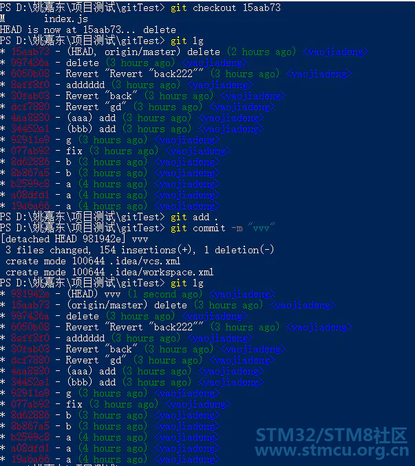

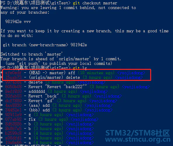

  • 「在开发的正常阶段,HEAD 一般指向 master 或是其他的本地分支,但当你使用git checkout <commit id> 切换到指定的某一次提交的时候,HEAD 就不再指向一个分支了——它直接指向一个提交,HEAD 就会处于 detached 状态(游离状态)」
  • 切换到某一次提交后,你可以查看文件,编译项目,运行测试,甚至编辑文件而不需要考虑是否会影响项目的当前状态,你所做的一切都不会被保存到主栈的仓库中。当你想要回到主线继续开发时,使用 git checkout branchName 回到项目初始的状态(「这时候会提示你是否需要新建一条分支用于保留刚才的修改」)。
  • 「哪怕你切换到了某一版本的提交,并且对它做了修改后,不小心提交到了暂存区,只要你切换回分支的时候,依然会回到项目的初始状态。(***注意:你所做的修改,如果 commit 了,会被保存到那个版本中。切换完分支后,会提示你是否要新建一个分支来保存刚才修改的内容。如果你刚才解决了一个 bug ,这时候可以新建一个临时分支,然后你本地自己的开发主分支去合并它,合并完后删除临时分支***)。」
  • 「一般我都是用 checkout 回退版本,查看历史代码,测试 bug 在哪」

git revert命令用来「撤销某个已经提交的快照(和 reset 重置到某个指定版本不一样)」。它是在提交记录最后面加上一个撤销了更改的新提交,而不是从项目历史中移除这个提交,这避免了 Git 丢失项目历史。
「撤销(revert)应该用在你想要在项目历史中移除某个提交的时候」。比如说,你在追踪一个 bug,然后你发现它是由一个提交造成的,这时候撤销就很有用。
「撤销(revert)被设计为撤销公共提交的安全方式,重设(reset)被设计为重设本地更改。」
因为两个命令的目的不同,它们的实现也不一样:重设完全地移除了一堆更改,而撤销保留了原来的更改,用一个新的提交来实现撤销。「千万不要用 git reset 回退已经被推送到公共仓库上的 提交,它只适用于回退本地修改(从未提交到公共仓库中)。如果你需要修复一个公共提交,最好使用 git revert」
发布一个提交之后,你必须假设其他开发者会依赖于它。移除一个其他团队成员在上面继续开发的提交在协作时会引发严重的问题。当他们试着和你的仓库同步时,他们会发现项目历史的一部分突然消失了。一旦你在重设之后又增加了新的提交,Git 会认为你的本地历史已经和 origin/master 分叉了,同步你的仓库时的合并提交(merge commit)会使你的同事困惑。

7、HEAD 指针既可以指向分支(默认指向当前分支),也可以指向快照,当指向的是快照时,这个时候指针的状态称之为游离状态(detached)8、创建与合并分支的原理

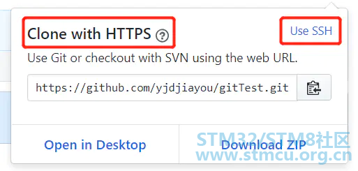

  • step4:使用 ssh 协议 clone 远程仓库 或者 如果已经用 https 协议 clone 到本地了,那么就重新设置远程仓库
「使用 ssh 协议」
$ git remote set-url origin git@xxx.com:xxx/xxx.git

15、git merge --no-ff 的作用
  • 「禁止快进式(fast-forward)合并,会生成一个新的提交」
从合并后的代码来看,结果都是一样的,区别就在于 --no-ff 会让 git 生成一个新的提交对象。为什么要这样?通常我们把 master 作为主分支,上面存放的都是比较稳定的代码,提交频率也很低,而 feature 是用来开发特性的,上面会存在许多零碎的提交,快进式合并会把 feature 的提交历史混入到 master 中,搅乱 master 的提交历史。所以如果你根本不在意提交历史,也不爱管 master 干不干净,那么 --no-ff 其实没什么用。

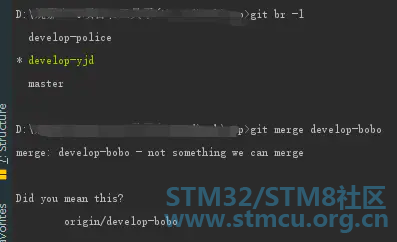

想要 merge 别人的分支时:
  • 如果你的本地仓库中已经有了他人的分支(直接切换到他人分支,就会在本地生成一条他人的分支),就可以使用 merge branchname;
  • 如果你的本地仓库没有他人的分支,那么就得使用 merge origin/branchname 来合并

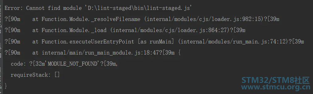

25、lint-staged 失败
可能你的项目名路径中包含了中文名,需要替换成英文名
