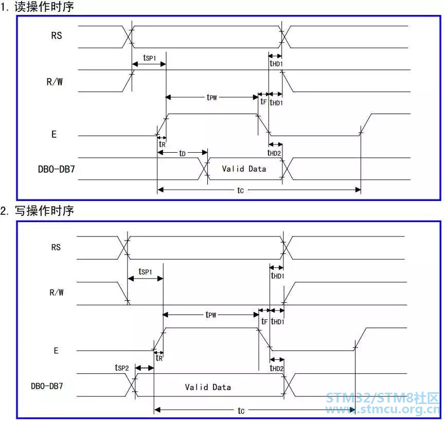

1602 的时序问题,大家要学会通过 LCD1602 的数据手册提供的时序图和时序参数表格来进行研究,而且看懂时序图是学习单片机所必须掌握的一项技能,如图 13-2 所示。
图 13-2 1602 时序图
大家看到这种图的时候,不要感觉害怕。说句不过分的话,单片机这些逻辑上的问题,只要小学毕业就可以理解的,很多时候是因为大家把问题想象的太难才学不下去的。
我们先来看一下读操作时序的 RS 引脚和 R/W 引脚,这两个引脚先进行变化,因为是读操作,所以 R/W 引脚首先要置为高电平,而不管它原来是什么。读指令还是读数据,都是读操作,而且都有可能,所以 RS 引脚既有可能是置为高电平,也有可能是置为低电平,大家注意图上的画法。而 RS 和 R/W 变化了经过 Tsp1 这么长时间后,使能引脚 E 才能从低电平到高电平发生变化。
而使能引脚 E 拉高经过了 tD 这么长时间后,LCD1602 输出 DB 的数据就是有效数据了,我们就可以来读取 DB 的数据了。读完了之后,我们要先把使能 E 拉低,经过一段时间后 RS、R/W 和 DB 才可以变化继续为下一次读写做准备了。
而写操作时序和读操作时序的差别,就是写操作时序中,DB 的改变是由单片机来完成的,因此要放到使能引脚 E 的变化之前进行操作,其它区别大家可以自行对比一下。

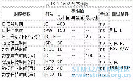

细心的同学会发现,这个时序图上还有很多时间标签。比如 E 的上升时间 tR,下降时间时间 tF,使能引脚 E 从一个上升沿到下一个上升沿之间的长度周期 tC,使能 E 下降沿后,R/W 和 RS 变化时间间隔 tHD1 等等很多时间要求,这些要求怎么看呢?放心,只要是正规的数据手册,都会把这些时间要求给大家标记出来的。我们来看一下表 13-1。
大家要善于把手册中的这个表格和时序图结合起来看。表 13-1 中的数据,都是时序参数,本节课的所有时序参数,我都一点点的给大家讲出来,以后遇到同类时序图,就不再讲了,只是提一下,但是大家务必要学会自己看时序图,这个很重要,此外,看以下解释需要结合图 13-2 来看。
tC:指的是使能引脚 E 从本次上升沿到下次上升沿的最短时间是 400ns,而我们单片机因为速度较慢,一个机器周期就是 1us 多,而一条 C 语言指令肯定是一个或者几个机器周期的,所以这个条件完全满足。
tPW:指的是使能引脚 E 高电平的持续时间最短是 150ns,同样由于我们的单片机比较慢,这个条件也完全满足。
tR, tF:指的是使能引脚 E 的上升沿时间和下降沿时间,不能超过 25ns,别看这个数很小,其实这个时间限值是很宽裕的,我们实际用示波器测了一下开发板的这个引脚上升沿和下降沿时间大概是 10ns 到 15ns 之间,完全满足。
tSP1:指的是 RS 和 R/W 引脚使能后至少保持 30ns,使能引脚 E 才可以变成高电平,这个条件同样也完全满足。
tHD1:指的是使能引脚 E 变成低电平后,至少保持 10ns 之后,RS 和 R/W 才能进行变化,这个条件也完全满足。
tD:指的是使能引脚 E 变成高电平后,最多 100ns 后,1602 就把数据送出来了,那么我们就可以正常去读取状态或者数据了。
tHD2:指的是读操作过程中,使能引脚 E 变成低电平后,至少保持 20ns,DB 数据总线才可以进行变化,这个条件也完全满足。
tSP2:指的是 DB 数据总线准备好后,至少保持 40ns,使能引脚 E 才可以从低到高进行使能变化,这个条件也完全满足。
tHD2:指的是写操作过程中,要引脚 E 变成低电平后,至少保持 10ns,DB 数据总线才可以变化,这个条件也完全满足。
好了,表 13-1 这个 LCD1602 的时序参数表已经解析完成了,看完之后,是不是感觉比你想象的要简单,没有你想的那么困难。大家自己也得慢慢学会看这种时序图和表格,在今后的学习中,这方面的能力尤为重要。如果以后换用了其它型号的单片机,那么就根据单片机的执行速度来评估你的程序是否满足时序要求,整体上来说器件都是有一个最快速度的限制,而没有最慢限制,所以当换用高速的单片机后通常都是靠在各步骤间插入软件延时来满足较慢的时序要求。
