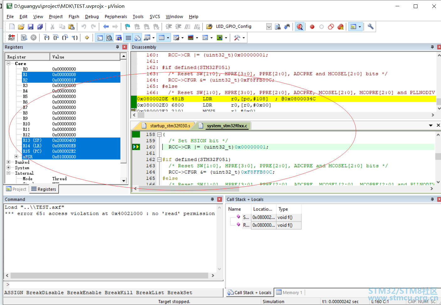

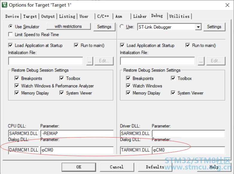

mdk5.15 手动加库文件 stm32030C8T6 但是总是进不了main函数
tony123456789 提问时间:2020-6-6 13:43 /
查了下资料,有人说是动态库的问题
这个具体要加哪一个动态库?

yklstudent-1794 回答时间:2020-6-6 22:51:45
KEIL好像除了部分F1芯片支持软件仿真,其它系列芯片都不支持

tony123456789 回答时间:2020-6-7 20:50:03
问题解决了,因为  库里的 SetSysClock这个函数,是强制外部晶振的。而我们的板子的外部晶振又是有问题的,所以启动文件都跑不完,就出错了。

yklstudent-1794 回答时间:2020-6-9 15:08:24
你确定F0支持软件仿真?
tony123456789 回答时间:2020-7-10 23:01:23
yklstudent-1794 发表于 2020-6-9 15:08
你确定F0支持软件仿真?
我说的是在线仿真,030 是支持的
