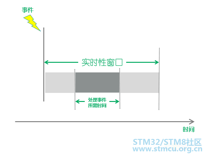

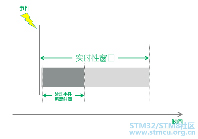

图1展示了一个标准的实时性模型:
  • 基于物理世界客观法则的限制,很多应用在制定需求说明的时候,从某一个事件发生的时刻计算,会规定一个死线(Dead Line),即:一旦事件发生了,如果不在这个死线之前完成整个对事件的处理,就视作失败;
  • 这里,从事件发生到死线这段时间长度,习惯上称为实时性窗口。当事件发生时,只有在死线内任意时刻完成了对事件的处理,才能称为实时性得到了满足
  • 容易注意到,处理事件的过程也需要消耗时间——一般称为事件处理时间
图1 实时性基本模型

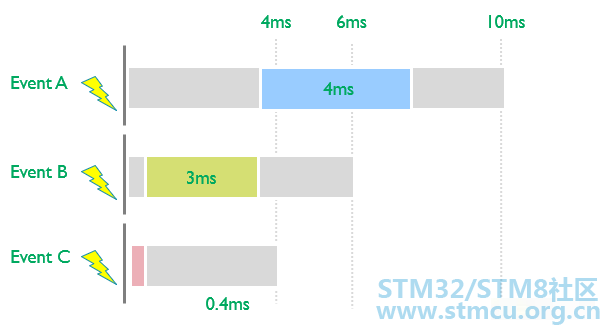

考虑一个有趣的问题:对一个实时性任务来说,实时性窗口内的时间,其价值是一样的么?换句话说,横竖处理事件消耗的时间是不变的,早点做迟点做都是做,有什么区别么?
图2 实时性窗口内不同时间段完成事件响应
对比
图2
所示的三种情况,可以很清楚的得出结论:理论上,
从满足实时性的角度出发,在时间窗口内任意时段完成对事件的处理都满足实时性要求
;早做没有任何额外的好处,“踩着上课铃到校”也没有任何惩罚——简单说就是

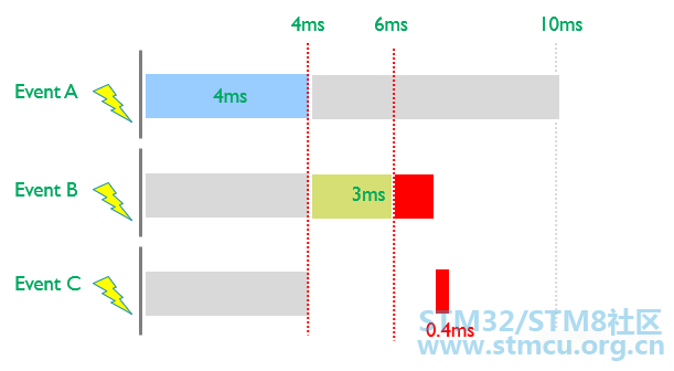

  • 超级循环里有三个任务A、B和C;
void main(void){    ...    while(1) {        task_a();        task_b();        task_c();    }}
  • 每个任务都使用轮询的方式在等待一个来自芯片外界的事件发生(先不考虑存在中断的情况);
  • 当一个任务函数被执行时会检查对应的事件是否已经发生,如果确实已经发生,则执行后续的处理;反之则立即退出任务函数——释放处理器;
  • A、B、C三个事件的实时性窗口分别为10ms, 6ms4ms;处理三个事件的处理程序分别需要4ms3ms0.4ms。如图3所示:
图3 三个事件的实时性窗口和事件处理时间示意图
  • 需要强调的是,task_a()task_b()task_c()三个函数的策略本质上都是一样的——“一旦检测到事件立即处理,绝不迟延”!

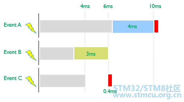

基于上述事实,容易发现:假如某一时刻,A、B、C三个函数都处于触发状态(等待处理的状态),而超级循环恰巧进入task_a()执行——这种情况其实比想象中容易发生,比如从task_a()退出到task_c()执行完成期间,事件A触发了;从task_b()退出到task_c()执行完成期间,事件B触发了;在task_c退出()之后恰巧事件C又触发了……此时,任务A会立即响应,消耗4ms的时间来完成事件处理;当从task_a()函数退出时,剩余给task_b()的时间窗口只有2ms6ms-4ms),而事件B的处理函数需要3ms——显然事件B的实时性是无法得到保证的——当然事件C已经死得透透了……
图 4 “越快处理越好” 导致其它任务无法满足实时性要求

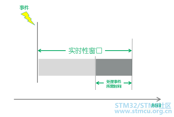

既然单纯的“越快越好”不可取,且“实时性窗口内”越靠前的时间越有价值,是否意味着,其实“越靠后越好呢”
为了验证另外一个极端“越慢越好(越靠后越好)”是否是正确的,我们不妨以同样的例子来推演一下,仅仅更新task_a()task_b()task_c()的执行策略:从“越快越好”变为“越慢越好”——这实际上意味着:
  • 每一个事件处理任务都清楚的知道“距离事件发生已经过去了多长时间”;
  • 为了做到“卡着上课铃进教室”,不到最后时刻,绝对不执行任务处理。
根据这一算法,我们推演得到以下的尴尬情形:

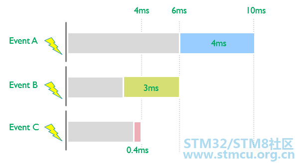

图 6 过于谦让的后果……
不妨分析下过程:首先,task_a()执行,在了解到距离自己的最后时刻还有6ms的实时后毅然的决定把宝贵的时间留给他人;于是,CPU来到了下一个任务函数,基于类似的原因,task_b()也摆摆手……最终第一轮三个任务都决定再等一等……
如此谦让(浪费)了3ms以后,任务B终于决定下场——在执行了3ms任务处理后,成功的将随后的任务C逼上了绝路……随着A的沦陷,大型翻车现场成就达成……
从结论上看,另外一个极端“越慢越好”也是走不通的。那么究竟如何才能从模型分析的角度出发得出一个令人信服的、容易理解的、满足所有任务实时性需求的方法呢?关于这一点,我们下次再聊。
