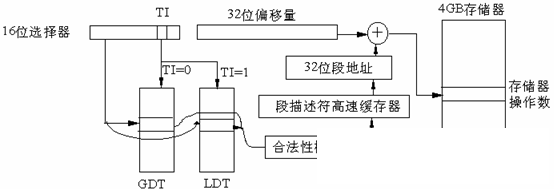

在Linux内部的地址的映射过程为逻辑地址–>线性地址–>物理地址,物理地址最简单:地址总线中传输的数字信号,而线性地址和逻辑地址所表示的则是一种转换规则,线性地址规则如下:
这部分由MMU完成,其中涉及到主要的寄存器有CR0、CR3。机器指令中出现的是逻辑地址,逻辑地址规则如下:
在Linux中的逻辑地址等于线性地址,也就是说Inter为了兼容把事情搞得很复杂,Linux简化顺便偷个懒。

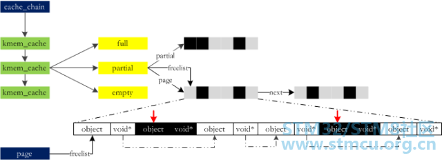

伙伴系统每次分配内存都是以页(4KB)为单位的,但系统运行的时候使用的绝大部分的数据结构都是很小的,为一个小对象分配4KB显然是不划算了。Linux中使用slab来解决小对象的分配:
在运行时,slab向buddy“批发”一些内存,加工切块以后“散卖”出去。随着大规模多处理器系统和NUMA系统的广泛应用,slab终于暴露出不足:
  • 复杂的队列管理
  • 管理数据和队列存储开销较大
  • 长时间运行partial队列可能会非常长
  • 对NUMA支持非常复杂
为了解决这些高手们开发了slub:改造page结构来削减slab管理结构的开销、每个CPU都有一个本地活动的slab(kmem_cache_cpu)等。对于小型的嵌入式系统存在一个slab模拟层slob,在这种系统中它更有优势。

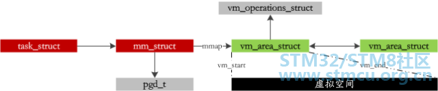

进程由不同长度的段组成:代码段、动态库的代码、全局变量和动态产生数据的堆、栈等,在Linux中为每个进程管理了一套虚拟地址空间:
在我们写代码malloc完以后,并没有马上占用那么大的物理内存,而仅仅是维护上面的虚拟地址空间而已,只有在真正需要的时候才分配物理内存,这就是COW(COPY-ON-WRITE:写时复制)技术,而物理分配的过程就是最复杂的缺页异常处理环节了,下面来看!
