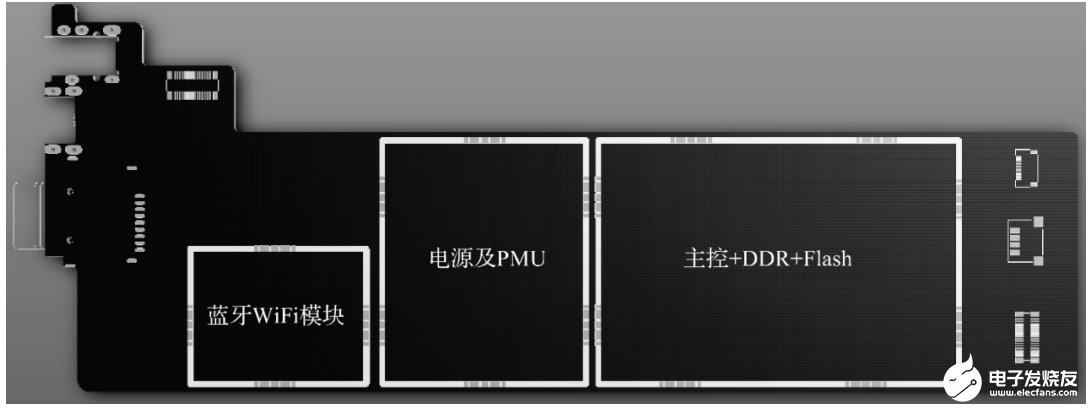

(4)对干扰源或易受干扰的模块进行屏蔽,屏蔽罩应有良好的接地。屏蔽罩的规划如图9-3所示。

        图9-3 屏蔽罩的规划
