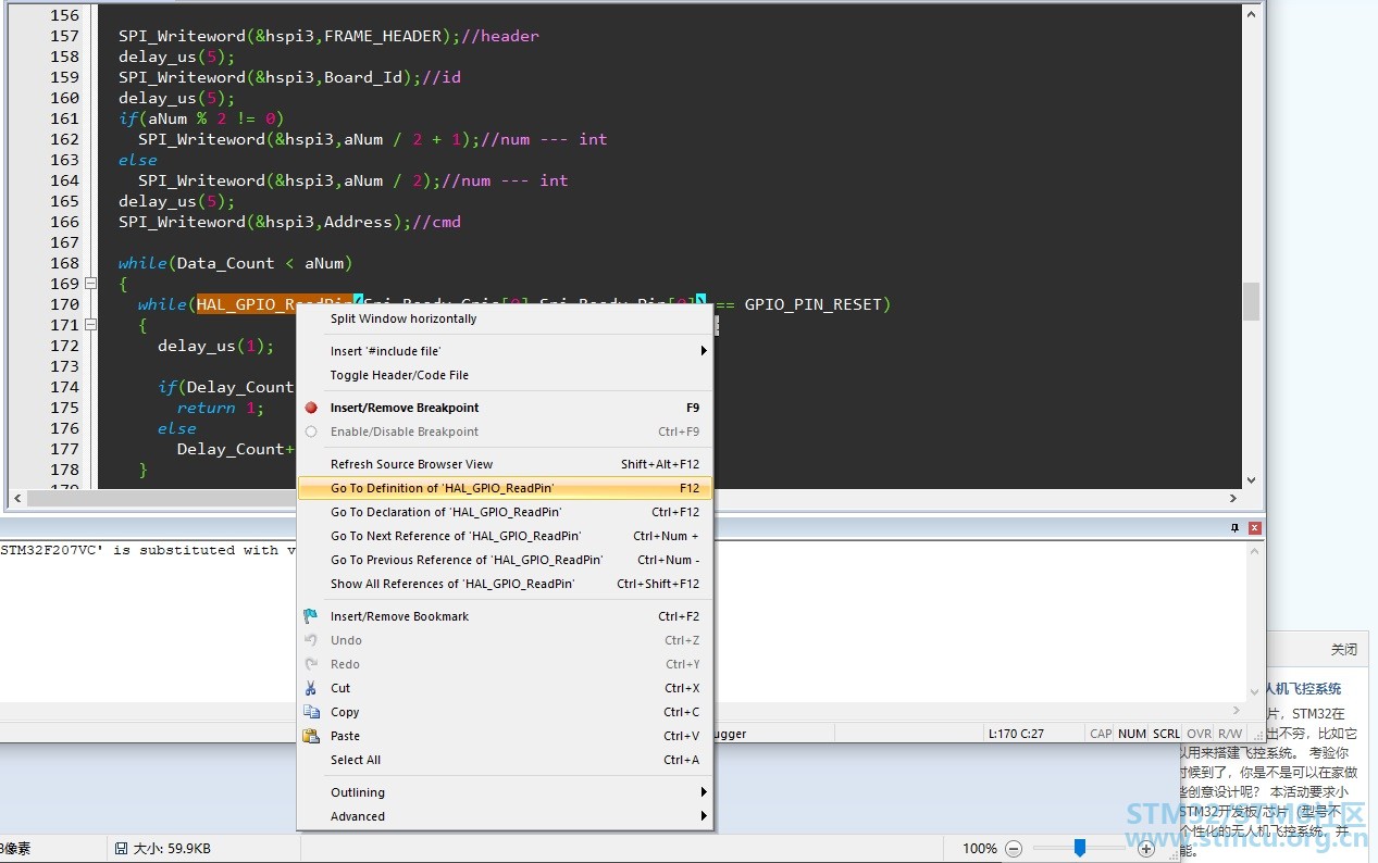

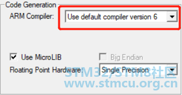

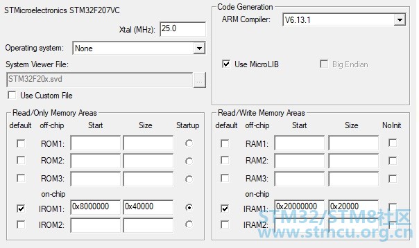

用过HAL库或者LL库的就知道使用老版本的编译器编译速度实在是太慢了,但是使用Compiler version 6这个版本的编译器会发现编译速度会快特别多,但是使用这个新版编译器编译完之后会发现函数无法跳转问题,找了半天都没找到哪里的问题,不知道各位有没有用过这个版本编译器,使用后有没有遇到这个问题,怎么解决呢?

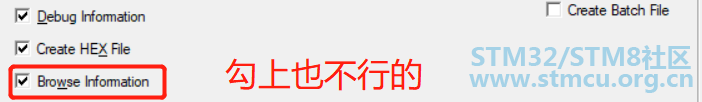

有,勾了没用,还有就是,多开keil,F12也只能单窗口,我没找到解决办法,还有不同型号有时候keil也不能跳转。
