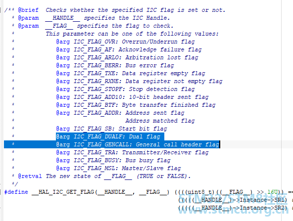

butterflyspring 回答时间:2020-4-30 11:23:28
刚刚看了一下,可以试试在 HAL_I2C_AddrCallback 判断并记录当前在响应哪个地址。HAL_I2C_SlaveRxCpltCallback接收的数据就知道是哪里来的
