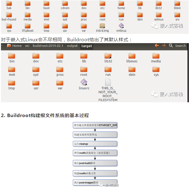

          下图是Ubuntu的根文件系统样式。
          2.1 拷贝根文件系统骨架skeleton至$TARTGET_DIR
          基本的Linux根文件系统是Unix文件夹目录层次结构,skeleton是构建根文件系统的基础。

          2.2 构建安装软件包
          软件包部署安装一般包括以下一些步骤:
          将构建所有配置需构建的目标软件包
          如Busybox,Qt,OpenSSH,lighttpd等
          其中大多数将在$(TARGET_DIR)中安装文件:程序,库,字体,数据文件,配置文件等。
          2.3 运行cleanup
          这一步咋一看不明所以,为啥要清理。安装完所有软件包后,将执行清除步骤以减小根文件系统的大小。主要涉及:
          删除头文件,pkg-config文件,CMake文件,静态库,手册页和说明文件。
          使用strip剥离所有程序和库,以删除不需要的信息。
          取决于BR2_ENABLE_DEBUG和BR2_STRIP_ *选项。
          其他特定的清理步骤:使用Python时清理不需要的Python文件等。请参阅Buildroot代码中的TARGET_FINALIZE_HOOKS。
          2.4 拷贝根文件系统覆盖
          要自定义根文件系统的内容,如添加配置文件,脚本,符号链接,目录或任何其他文件,一种可能的解决方案是使用根文件系统重载。
          根文件系统覆盖只是一个目录,在安装了所有软件包之后,其内容将复制到根文件系统中。允许覆盖文件。
          选项BR2_ROOTFS_OVERLAY包含以空格分隔的叠加路径列表。
          那么实际操作咋整?可以将默认构建的根文件系统挂载进行调试,如需要修改某部分的内容修改好,并将该文件夹拷贝出来,在Buildroot配置项将重载开启,重载路径指向该文件夹,Buildroot将在构建过程中自动复制该内容覆盖对应的部分。
          2.5执行post-build脚本
          如根文件系统覆盖还不够满足要求,此时可以考虑使用post-build脚本来做补充,常常用来完成下面类似的需求:
          可用于自定义现有文件,删除不需要的文件以节省空间,添加动态生成的新文件(构建日期等)
          在创建根文件系统映像之前执行。 可以用任何语言编写,经常使用shell脚本。
          BR2_ROOTFS_POST_BUILD_SCRIPT包含以空格分隔的后生成脚本路径列表。
          $(TARGET_DIR)路径作为第一个参数传递,其他参数可以在BR2_ROOTFS_POST_SCRIPT_ARGS选项中传递。
          相关的环境变量:
          BR2_CONFIG,Buildroot.config文件的路径
          HOST_DIR,STAGING_DIR,TARGET_DIR,BUILD_DIR,BINARIES_DIR,BASE_DIR
          关于根文件系统还有权限表、用户表、设备表、设备管理以及映象文件如何部署等.
