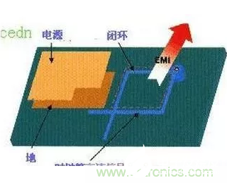

        2 高速信号的走线闭环规则
        由于PCB板的密度越来越高,很多PCB layout工程师在走线的过程中,很容易出现这种失误,如下图所示:
        时钟信号等高速信号网络,在多层的PCB走线的时候产生了闭环的结果,这样的闭环结果将产生环形天线,增加EMI的辐射强度。

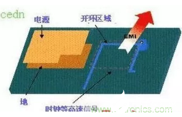

        3 高速信号的走线开环规则
        规则二提到高速信号的闭环会造成EMI辐射,同样的开环同样会造成EMI辐射,如下图所示:
        时钟信号等高速信号网络,在多层的PCB走线的时候产生了开环的结果,这样的开环结果将产生线形天线,增加EMI的辐射强度。在设计中我们也要避免。

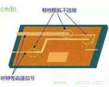

        4 高速信号的特性阻抗连续规则
        高速信号,在层与层之间切换的时候必须保证特性阻抗的连续,否则会增加EMI的辐射,如下图:
        也就是:同层的布线的宽度必须连续,不同层的走线阻抗必须连续。

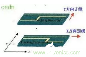

        5 高速PCB设计的布线方向规则
        相邻两层间的走线必须遵循垂直走线的原则,否则会造成线间的串扰,增加EMI辐射,如下图:
        相邻的布线层遵循横平竖垂的布线方向,垂直的布线可以抑制线间的串扰。
