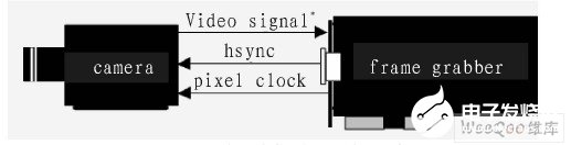

        目前市面上的影像检测系统大多采用面扫描(Areascan)的摄影机进行影像的采集及分析,但是由于该PCB外观检查机检查的PCB产品尺寸范围较大——50 mmx50mm~330mmx250 mm,精度的要求达亚像素级,面扫描摄影机的分辨率及取像速度无法满足这些要求,所以系统选取的是线扫描CCD。但是线扫描的检测系统必须利用运动速度才能取得面积影相,即被测PCB运动到相机视场时同过硬件发送触发信号给相机开始采集,故将采集卡的采集模式设置为硬件触发同步采集,并分配最大内存64 M。CCD与采集卡连接示意图如图5所示。
        图5 CCD与采集卡连接示意图

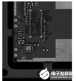

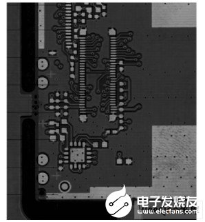

        图7是同步采集系统采集的PCB图像,图像宽为7 300,高为1 000,用时1.3 s,并且存在掉帧现象。图8是双缓存异步采集系统采集的PCB图像,用时1.0 s,采集的图像效果良好。
        图7 同步采集系统采集的PCB图像
        图8 双缓存异步采集系统采集的PCB图像
        结果表明,双缓存异步采集系统的图像采集速度显着提高,并且由于利用ActiveX组件缩短了开发周期,降低了开发的人力成本。且提高了图像采集的质量。采集一幅7300x10000的图像并实时拼接仅需1.3 s,不存在掉帧现象,无损拼接拼接。计算图像缓存区大小的公式为MemSize=ImageWidthxlmageHeightxFrames,实验还表明,采用同步采集方式采集7 300x1 000,每像素8 bits的1帧图像大致需要6Gb的缓存空间;采用异步双缓存采集方式采集相同分辨率的图像只需要不到32 mb的缓存就可以连续不问断地保存图像。由此可见,使用异步双缓存采集方式不仅可以节约系统资源,而且可以获得更高效更好的采集效果。
