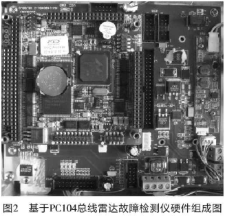

        因此在总线的选择上我们采用了PC104总线,将信号显示卡、示波卡、多用表卡采用堆叠的方式集成在一块,这样最大限度的缩小检测仪的体积。同时通过计算机控制,有效解决PC104总线数据传输的瓶颈问题,合理分配硬件资源。

        对应于图1所示的雷达故障检测仪硬件设计的总体框图,相应实物硬件组成如图2所示。
