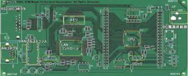

模拟电路部分与数字电路部分
包括布线,模拟电路部分与数字电路部分要保持在 5mm 以上,是为了确保彼此不受信号干扰。

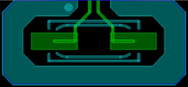

晶振的布线
为了抗干扰,其元件的四周尽量用地线铜箔围起来,图中没有显示的是,在焊接层晶振的下方也可以布上地线铜箔,然后表面和焊接面用连接孔连接起来。加强抗干扰能力。

模拟电路的电源
输出部分要靠近电源,高感度的输入部分为了不受输出部分的影响,要与输出部分离开一定距离。
模拟电路示意图 数字电路与模拟电路部分分离的示意图电源输入部分

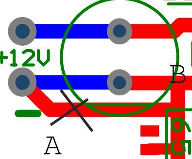

DC 电源:当从外部提供电源时,必先通过电解电容,再提供给内部电路。布线方法通常如下。
两层面板,不是通过 A 点,而是通过 B 点,向内部电路提供电源。多层面板,也是通过 B 点之后,向内层导入电源。

PQC 回答时间:2020-2-27 12:04:32
最后一图那里不太懂,为什么在AB直接要加那一段两个过孔,供电位置跟过孔关系有关系吗,感觉实际设计时关系不大啊。
