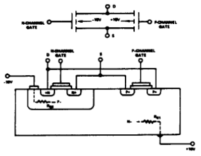

图 1 是一个典型 CMOS 输出开关单元的电路图及截面图。从不同单元和区域之间的连接关系中,我们可以画出一个等效二极管电路图(图 2)。如果在 S 端或 D 端的模拟输人电压超过电源电压。
图 1:典型 CMOS 输出开关单元的电路图及截面图

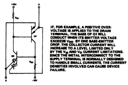

由不同二极管结产生的寄生晶体管就会处于正向偏置模式。这些寄生的 NPN 和 PNP 晶体管形成如图 3 所示的 SCR(可控硅整流器)电路。
图 3. CMOS 开关中的寄生晶体管益沦应
过压能引起过大的电流和金属化问题。通常,运算放大器的输出作为 S 端或 D 端的电压源,因此电流不能大于运算放大器直流输出电流的限值。然而,瞬态感应电流仍有可能破坏 CMOS 器件;因此,有必要进行保护。

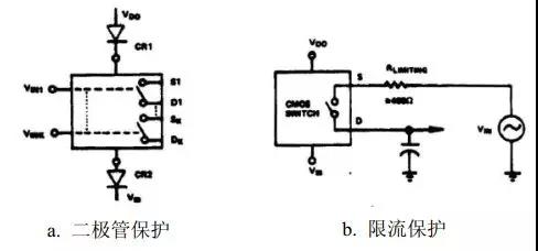

图 4 举例说明了通过在电源供电引脚串联二极管(比如 1N459)防止寄生晶体管导通的方法。如果 S 端或 D 端电压高于电源电压时,CR1 和 / 或 CR2 反向偏置,基极驱动电路不能使晶体管导通。每个 CMOS 器件都应该有一对独立的二极管对其进行保护。尽管这个方法很有效,但它不是万无一失的。如果开关的一端连接到一个负电位(例如一个充电电容),并且另一端电压超过 VDD,则尽管有保护二极管。
图 4:电路保护方案
在 Q2 的一个发射极的雪崩二极管足够提供基极驱动使 Q2 导通。对于这种情况,必须要有一个与电容串联的限流电源或者电阻。
如果在 S 端或 D 端有瞬时过压,那么由电压源供电的端口处的串联电阻的建议值为 300 至 400Ω(图 4b)。
