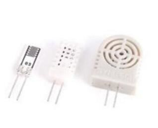

       湿敏元件是最简单的湿度传感器。湿敏元件主要电阻式、电容式两大类。在我们生活里应用非常广泛,常常在空调、加湿器、除湿机、楼宇空调、事务设备、温湿度计、干燥机、玩具、IAQ 监控、通风风扇、家用电器、过程控制和仪表、医疗器械、手持设备、气象站、食品加工、打印机、射频识别、大气环境监测、农业、测量仪表等场合能看到它们的身影。
