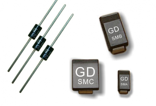

一、二者的相同点
        瞬态抑制二极管是在稳压管工艺基础上发展起来的新产品,是一种新型的高效电路保护器件之一,具有 P 秒级的响应时间和高浪涌吸收能力;稳压二极管(又名齐纳二极管),是利用 PN 结反向击穿状态,能在电流变化大变化范围内,而保持电压稳定所研发出来稳压作用的二极管。
        从定义上来看,它们的共同点:
        (1)在一定条件情况下,均可以限制两端的电压
        (2)长时间工作中,耐电流值几乎一样,均跟体积功耗相关联二、二者的不同点
        1.1 工作原理
        瞬态抑制二极管:雪崩效应,在高能量的瞬时过压脉冲时,其工作阻抗能立马降低到很低的导通值,允许最大电流通过,并将电压箝制到预定水平,从而避免电路中的精密元器件免受损坏。
        稳压管:齐纳隧道效应,当反向电压达到并超过稳定电压时,反向电流突然增大,而二极管两端电压恒定。
        2.2 用途
        瞬态抑制二极管:用于瞬态电压保护;在电压精度方面,在一定范围;在通流能力方面,能达到几百安;在稳压值当方面,TVS 管 6.8v-550V;
        稳压管:对漏极和源极进行钳位保护;在电压精度方面,稳压管比较精准;在通流能力方面,稳压管的耐涌电流很小;在稳压值方面,稳压管 3.3v-75V;
        通过这么一通明确的对比之后,发现,很多情况下瞬态抑制二极管和稳压二极管是不能相互替代的,各有优劣。
