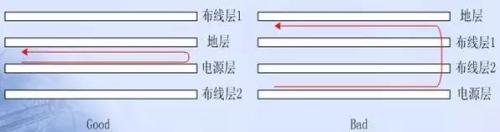

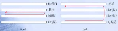

电路板设计中厚度、过孔制程和电路板的层数不是解决问题的关键,优良的分层堆叠是保证电源汇流排的旁路和去耦、使电源层或接地层上的瞬态电压最小并将信号和电源的电磁场屏蔽起来的关键。从信号走线来看,好的分层策略应该是把所有的信号走线放在一层或若干层,这些层紧挨著电源层或接地层。对於电源,好的分层策略应该是电源层与接地层相邻,且电源层与接地层的距离尽可能小,这就是我们所讲的“分层”策略。下面我们将具体谈谈优良的 PCB 分层策略。
1.布线层的投影平面应该在其回流平面层区域内。布线层如果不在其回流平面层地投影区域内,在布线时将会有信号线在投影区域外,导致“边缘辐射”问题,并且还会导致信号回路面积地增大,导致差模辐射增大。
2.尽量避免布线层相邻的设置。因为相邻布线层上的平行信号走线会导致信号串扰,所以如果无法避免布线层相邻,应该适当拉大两布线层之间的层间距,缩小布线层与其信号回路之间的层间距。
3.相邻平面层应避免其投影平面重叠。因为投影重叠时,层与层之间的耦合电容会导致各层之间的噪声互相耦合。

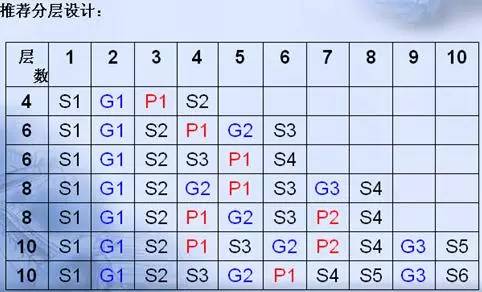

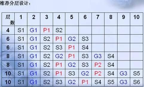

总的来说,PCB 板的分层可以依据下表来设计。

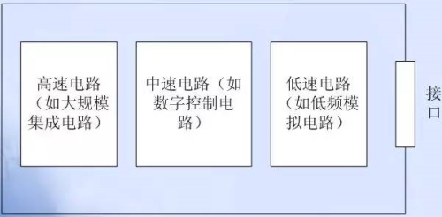

2.多种模块电路在同一 PCB 上放置时,数字电路与模拟电路、高速与低速电路应分开布局,以避免数字电路、模拟电路、高速电路以及低速电路之间的互相干扰。另外,当线路板上同时存在高、中、低速电路时,为了避免高频电路噪声通过接口向外辐射,应该遵从图 7 中的布局原则。
图 7 高、中、低速电路布局原则

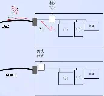

3.线路板电源输入口的滤波电路应应靠近接口放置,避免已经经过了滤波的线路被再次耦合。
图 8 电源输入口的滤波电路应应靠近接口放置

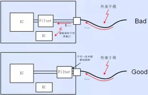

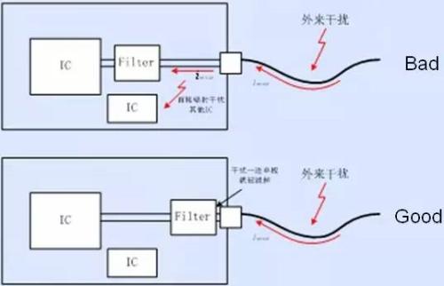

4.接口电路的滤波、防护以及隔离器件靠近接口放置,如图 9 所示,可以有效的实现防护、滤波和隔离的效果。如果接口处既有滤波又有防护电路,应该遵从先防护后滤波的原则。因为防护电路是用来进行外来过压和过流抑制的,如果将防护电路放置在滤波电路之后,滤波电路会被过压和过流损坏。此外,由于电路的输入输出走线相互耦合时会削弱滤波、隔离或防护效果,布局时要保证滤波电路(滤波器)、隔离以及防护电路的输入输出线不要相互耦合。
图 9 接口电路的滤波、防护以及隔离器件靠近接口放置

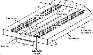

2.保护与分流线路
设置分流和保护线路是对关键信号,比如对在一个充满噪声的环境中的系统时钟信号进行隔离和保护的非常有效的方法。在图 21 中,PCB 内的并联或者保护线路是沿着关键信号的线路布放。保护线路不仅隔离了由其他信号线上产生的耦合磁通,而且也将关键信号从与其他信号线的耦合中隔离开来。分流线路和保护线路之间的不同之处在于分流线路不必被端接(与地连接),但是保护线路的两端都必须连接到地。为了进一步的减少耦合,多层 PCB 中的保护线路可以每隔一段就加上到地的通路。
图 11 分流和保护线路

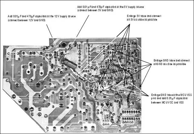

对于差分信号线应同层、等长、并行走线,保持阻抗一致,差分线间无其它走线。因为保证差分线对的共模阻抗相等,可以提高其抗干扰能力。根据以上布线规则,对空气调节器的典型印制电路板电路进行改进优化,如图 12 所示。
图 12  改进空气调节器的典型印制电路板电路
