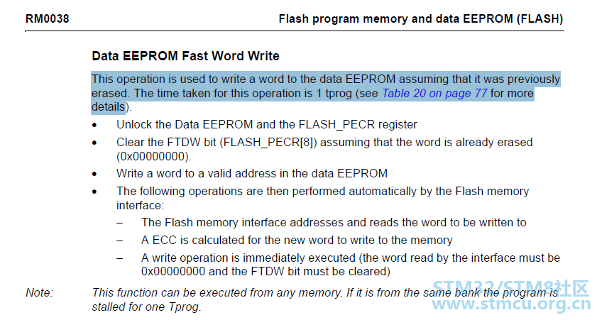

butterflyspring 回答时间:2020-1-6 11:14:45
EEPROM的通用编程是先擦后写。所谓快速编程是有前提的,也就是EEPROM已经擦除好了,可以直接设置快速编程位,这样直接编程,省略是擦除时间,这样就快速了
