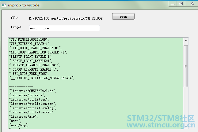

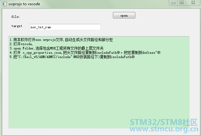

MDK要支持跳转,编译时间太长了,特别工程大的时候,有时候全部编译一次需要20min,太难受了,去掉Browse infomation那个选项,编译就非常快了,越2min可以搞定。但是编码跳转问题必须要解决,推荐vscode非常强大的开源软件。
但是vscode打开文件夹,后需要设置头文件路径,过程繁琐,直接做了一个软件自动生成

楼主威武!美中不足 未提取 工程使用的 pack 的头文件路径。
