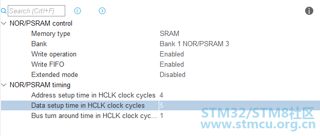

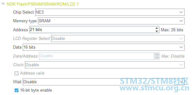

代码是用cubemx生成的,自己加了一个读写测试,第一次可以连续的读写外扩的整片内存,也可以只读写一个地址,都可以成功,之后再次读写程序就死机了,直接读取地址和调用库里的读写函数结果也一样。cubemx配置如下,工程中只有fmc相关代码,排除了其他影响,sram芯片的型号是is61wv204816bll,时序加大试过也不行,类似配置在407上测试过可行,真的没法了,跪求各位大佬指点。

用cubeMX生成简单的裸机测试SRAM读写程序,如果一次读写OK。保留程序不动。再次冷开机读写SRAM行不行?
plum1 回答时间:2019-12-9 09:32:37
请问您说的冷开机是直接断电重启么?

butterflyspring 回答时间:2019-12-23 18:14:03
重新上电或者重新烧录程序也有问题么?如果有的话看看硬件是不是哪里出问题了
