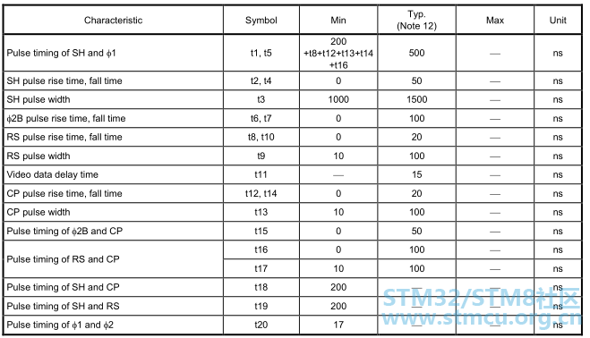

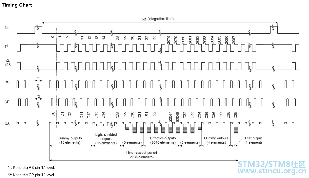

那这个时间是用定时器写吗?我上传了图片,但是没显示出来,好像点我发表的帖子上那个只看大图就能看见,能帮我看看吗?谢谢

谢谢你打了这么多字,感谢。可能是我问题没描述清楚,我上传了图片,在我求助的标题下点击只看大图就可以看到。我这个TCD1209就是4个单片机I/O口让它置高置低,中间有x毫秒的间隔。这个应该是用定时器来定间隔的时间吗?

一般这里的时间要求不是那么严格。。。你没看到典型值么,只要大于典型值,就可以啦!!!至于怎么实现,用软件延时,或者定时器延时都可以。。。看实际情况来说!!!

可以用定时器来间隔时间  但是很麻烦  并且没有必要 手册上有延时的范围  只要在最大值和最小值之间都是可以的
103芯片运行一条指令的速度大概几十纳秒  做一个延时函数就可以满足要求了  不需要定时器
