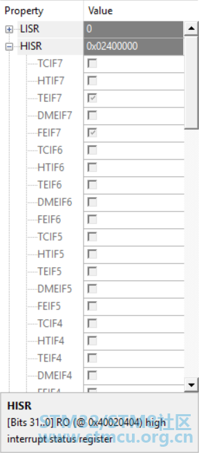

本人在几天前发了一个求助帖https://www.stmcu.org.cn/module/forum/thread-622224-1-1.html,用H750实现DMA传输到DAC,输出正弦波。
但是发现DMA传输失败,经研究发现是DMA的CR寄存器的EN使能位无法使能,后来才发现,是因为我调用__HAL_DMA_ENABLE(hdma);就会使传输错误标志位TEIF和FIFO错误标志位FEIF置1, 微信图片_20191031103620.png 请问这是什么问题导致的,在百度上查也查不到。
这个问题已经困扰我近一周的时间了,还请各位大神解答一二。
收藏 评论1 发布时间:2019-10-31 10:37
butterflyspring 回答时间:2019-11-20 16:11:21
关闭一下 cache 试试
