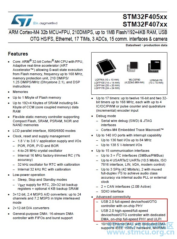

在CUBE中可以选择成1.5M,但是程序编译时,会有USBH_LS_SPEED没有定义的问题,
#define HCD_SPEED_LOW                USBH_LS_SPEED
找了一下,真的是没有定义这个
芯片 是F407的,是芯片不支持的么?

STM32都没USB 2.0低速模式吧,一般是大多数只支持全速,部分支持高速。

jinyi7016 回答时间:2019-10-30 15:27:37
好吧,看软件可以配置,以为支持呢
