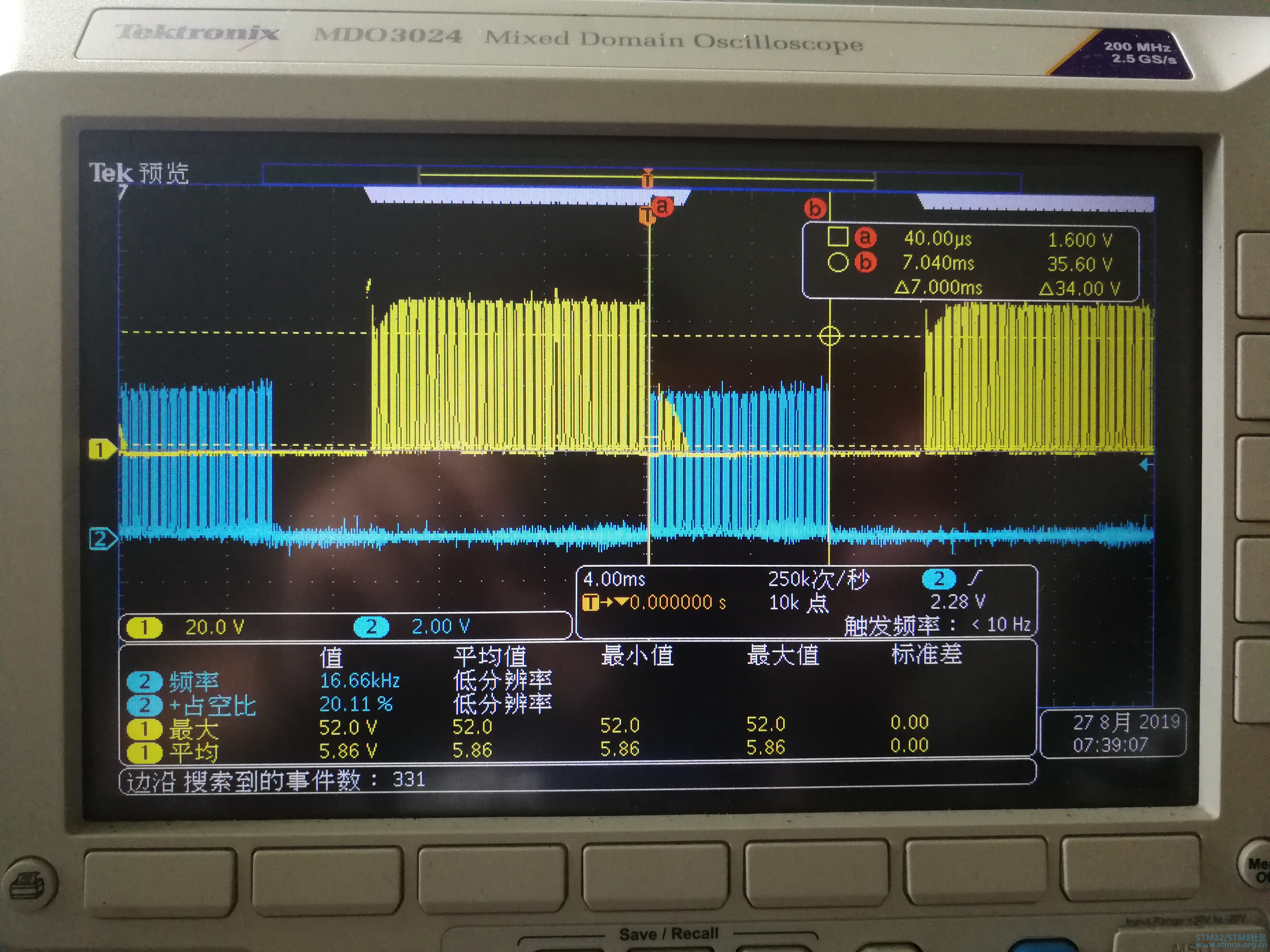

qjgshiw 发表于 2019-10-10 15:15 应该不是过零点的问题,如果是的话,占空比在百分之五十左右都还是正常换相的,加了PID调速到百分之七十的 ...
就是换向点不对了才造成占空比增大之后电流极速上升,低速时能正常换向并不代表高速时换向也正常,你还是检查一下过零输出是否正常吧
万分感谢
