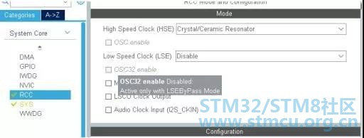

首先是USART的 DMA中断通信测试,因为ST的新出的芯片不支持标准库了,所以我选用HAL库,用STM32CubeMX生成代码(以后可能试试用LL库,ST官方的历程了有LL库的内容,可以看出这块芯片是支持LL库的)。我们打开STM32CubeMX,首先是外部时钟源设置,我们选择Crystal/Ceramic Resonator。

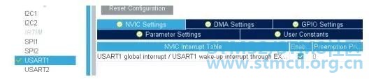

记得在SYS选项上勾选Serial Wire,不然调试会出问题。接着是配置UART,我们用DMA中断的方式配置UART,所以在这里打勾。

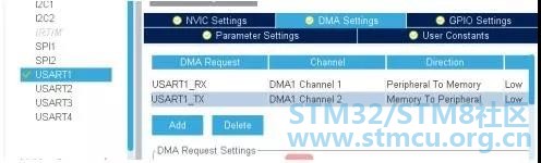

在DMA Settings选项添加DMA通道,把RX和TX都加进去。

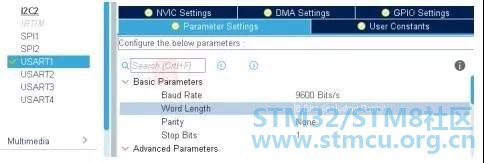

将字长(word length)改为8bit,不然如果不同步修改调试器配置就会出现乱码,倒不是说7bit、5bit、6bit不可以用,在特殊场合是有特殊用处的,比如说在传输0-127的数据时用7bit可以提升速度,然后把波特率改为9600。

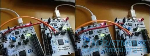

然后生成代码,这里我们对生成的代码进行一些改动,设置缓冲区数组uint8_t aTxBuffer[ ]和uint8_t aRxBuffer[ ],用来保存串口缓冲区数据,并添加一些管脚的支持, - 当电路板2正在等待来自电路板1的信息时,其LED4正在发光,每半秒闪一下。按下板1上的用户按钮。然后,板1以DMA模式向板2发送一条消息,将其发送回板1也处于DMA模式。最后,板1和2将收到的消息与发送的消息进行比较。如果消息相同,则测试通过,LED4不亮,实际效果如下。
图二中按下User按钮后LED4不亮了

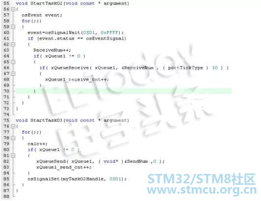

接下来我们给G0加上一个操作系统,看看操作系统运行情况。给工程创建两个实时任务,任务一通过等待任务二的信号,然后运行。
FreeRTOS.c的代码

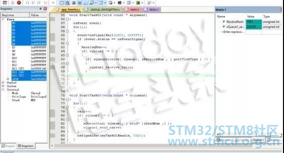

然后进入仿真模式,查看代码运行状态,可以看到代码可以很好地运行,程序在两个线程之间切换来切换去,在Watch窗口可以查看变量状态,可以在线程中加上断点,可以debug。
