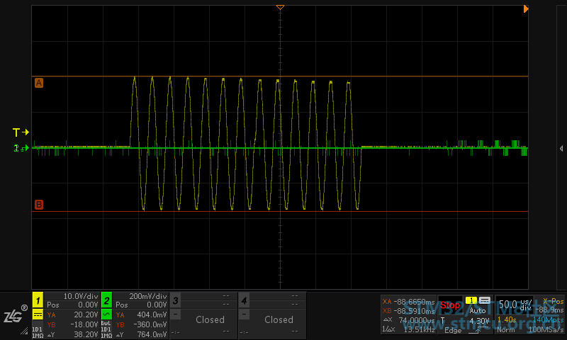

40kHz发射波形

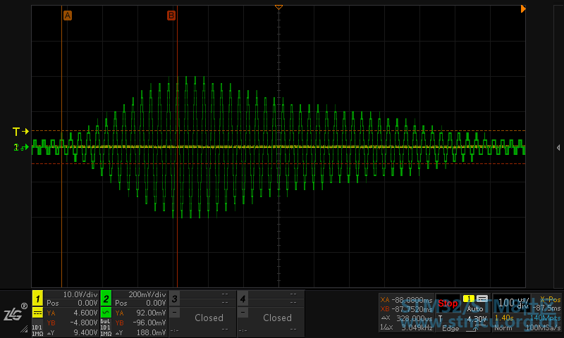

接收波形
每个声波周期波长为9毫米,经典的测距为接收脉冲串的包络,与一门限比较。
实测到13个发射周期后,接收幅度不再增强,按包络检波法去对上升沿的话,感觉前端上升较慢,会有最大5个周期左右的误差。从波形上看余振持续的时间也比较强,如果按包络中心点计算感觉误差会更大。
有什么办法能提高测量精度呢?

我这测量目标是纯平面反射,没有散射问题。淘宝那个就是包络法,误差严重。我考虑用4MHz超采样,直接分析回波的峰值点数与位置。
