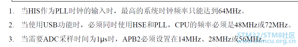

mylovemcu 回答时间:2019-9-3 09:44:22
内部时钟最高到64MHz  检查一下是不是频率导致的采样率发生变化  可通过更改AD的采样分频  调整一下试试
