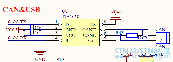

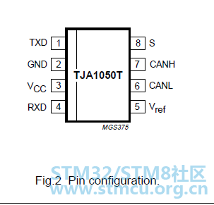

请教,STM32的CAN接口是直接可以做CAN总线使用,还是外围要搭配CAN接口芯片,才能做CAN接口通讯?
谢谢
收藏 评论2 发布时间:2019-8-28 20:21
TLLED 回答时间:2019-8-28 21:19:28
是的,要外接CAN收发器,如TJA1050T
