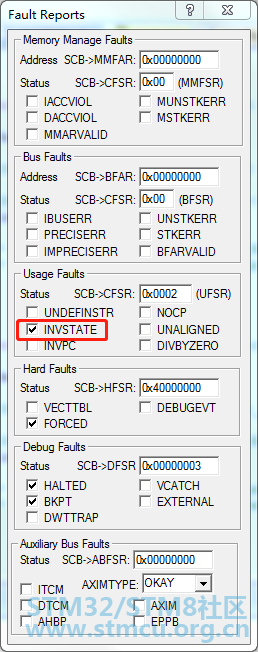

startTask里调用了两次OSTimeDly就程序就跑飞了,其中systick的初始化再startTask里。
查看fault report发现这个hardfault是由usagefault上访造成的,定位错误代码
引起异常的代码如下:

}程序在退出该函数是出现异常的。然后我开始查看OSTimeDly前后的寄存器

微信截图_20190819002649.png 这是通过错误的psp退出函数时,出栈的值,此时的pc为0x00000000,肯定是不对的,其值应该是随机的,因此报出异常,最终导致该错误是第三张图,psp为0x20001c98,这个地方错了,导致后面已练成的出栈错误。
问题分析到这里卡住了,不知道这里的psp为什么会莫名其妙的被修改,正常情况应该是中断后自动保存r0-r4,r11,cpsr(好像就这些了,记不太清了),psp应该减小24即20001CE8。
